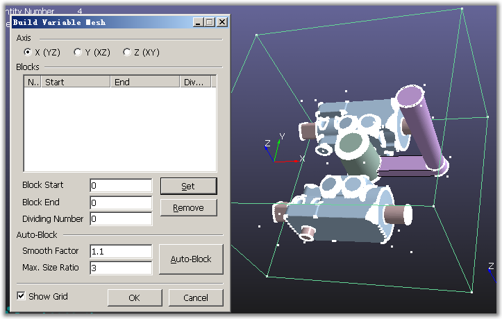

俺只会用AnyCasting。- {8 j4 I6 q: c$ `" X* J
俺认为AnyCasting上手最快了,特别是网格划分,均匀网格和可变网格都很方便,最大特点是划分的速度快,一般都在10秒左右!

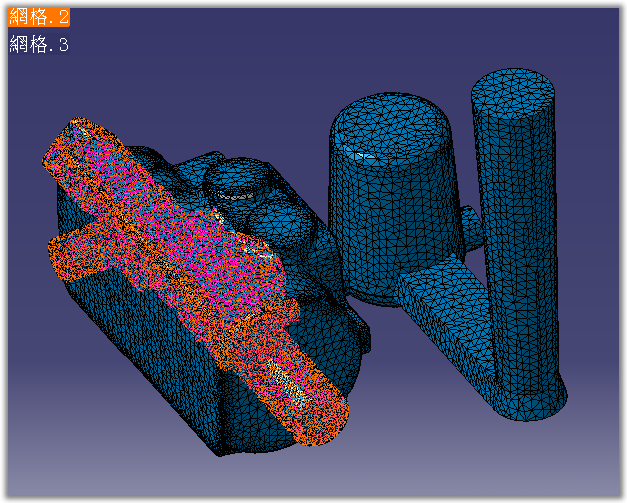

发表于 2007-11-25 22:37:37 | 显示全部楼层 来自: 中国浙江台州
这个显示在划分网格前,但不能划分网格,是否从CATIA转来的模型有问题
" b! M, ^* P0 N% K8 v! N  Q
1 P: o+ o; O  I, X是咱自建的模 ,狼大帮咱看看
发表于 2007-11-25 22:42:34 | 显示全部楼层 来自: 中国浙江台州
这个是CATIA自身划的面网格
发表于 2007-11-25 23:10:13 | 显示全部楼层 来自: 中国浙江温州
把STL文件传上来!俺帮你看看!
