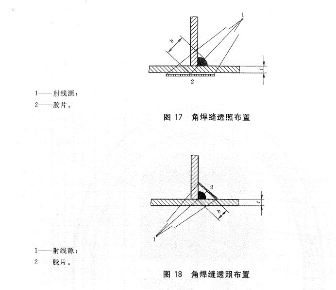

角焊缝可以使用射线探伤进行检测吗?效果如何?请高手不吝指教, e% [, D6 [! ~% d. J( y$ S

发表于 2007-11-27 13:39:17 | 显示全部楼层 来自: 中国四川成都
角焊缝可以使用X射线探伤.
: Z) F/ ?4 P: T4 s. b  U6 P. |* I可以参考欧洲标准BS.EN1435:1997. [None-destructive testing of welds-Radiographic testing of welded joints].上面有角焊缝RT的内容

发表于 2007-12-15 10:10:46 | 显示全部楼层 来自: 中国新疆伊犁哈萨克自治州
国标GB/T3323-2005<金属熔化焊焊接接头射线照相>
国标GB/T3323-2005<金属熔化焊焊接接头射线照相>中透照方式由87版的5种增加了9种,其中就有角焊缝透照.所以说角焊缝是可以射线检测的.
