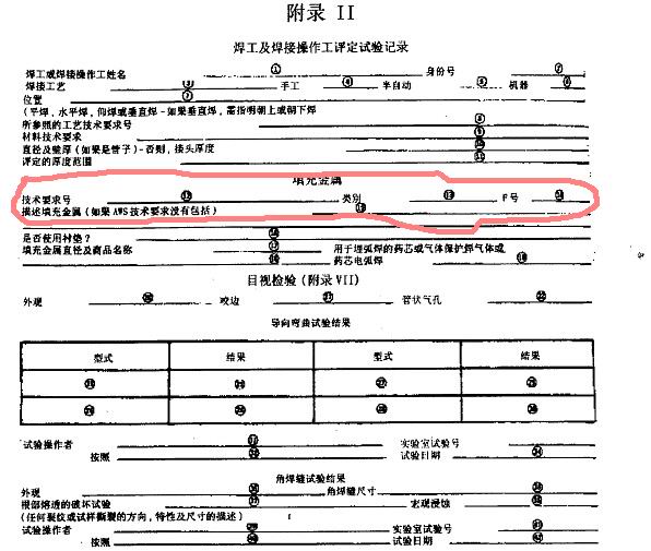

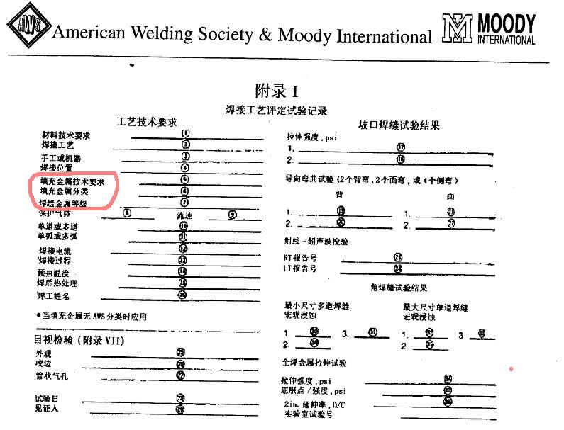

附件中关于WPS和PQR样表(AWS标准的),附有图片,请教各位以下几个问题该填写什么内容:
& O6 K# {1 H: f8 y7 BWPS表格中:
7 {  Y* B' O6 N# U% U" H
/ p/ W) S4 z9 J- R& r, P1:填充金属技术要求:            ???
1 |. ~: C9 y  B. t
0 A, \6 D- Q  c" j0 o' y- U2:填充金属分类:                   ????
5 X2 V+ j0 [7 ~8 Z" c
. C# ], q! b+ Q( z3:焊缝金属等级:                     ????
' _$ m- B0 A( c: @
0 O: I; C  P# \, \# Q; Q7 aPQR表格中:
$ ]" ]' E. u+ h" {1:填充金属技术要求号: ?????
" }" F" I% g" |  K: b8 D# u
) s- i' i$ B& \0 s( B, N2:填充金属类别: ??????
2 }: b; i8 l; H, [0 v0 `( o. H1 [, Y) o/ T2 L. O1 ~& q& F
3:填充金属F号: ? ??????
% o( O% r0 J- J9 {) v* s9 Y. r7 N3 V6 k+ l; l
上面部分应该怎样填写?请写出简单原理,欢迎大家讨论,谢谢各位啦!!!

发表于 2007-11-25 23:09:19 | 显示全部楼层 来自: 中国北京
首先说明,楼主贴的不是ASME的要求,而是AWS的表格!# i* p# i  }* z
4 s% D7 E* [0 j. x- u4 a3 Y
填写说明如下:" J7 E# h* O3 E! q% B& S
WPS表格中:
0 N6 r  y4 S! ]- t0 ]. L) |: g& Q; X
1:填充金属技术要求:            ???
     焊材标准号,如AWS A5.1' @  {9 k8 e  c: K/ z" s& ^
7 L8 _6 Z$ K3 u. x0 m
2:填充金属分类:                   ????焊材型号,如E7015' w3 j* t2 d3 ?5 ^/ T2 M
+ I& w# O; P1 U: P( G1 a/ g: g
3:焊缝金属等级:                     ????       ≥70psi, {. w" U# C9 f& |+ I4 J2 Z  w
$ ]; u3 ~: f& a4 h9 _* yPQR表格中:
/ x, ?4 [* p1 N1 P# \$ S1:填充金属技术要求号: ?????                        焊材标准号,如AWS A5.1( O. W9 O' ]! p+ i$ V5 |4 L
% ~9 T6 w8 C  Z
2:填充金属类别: ??????                                焊材型号,如E7015! X' p! `+ Q& n2 ?( @2 G8 F& {9 j
4 n7 @8 h# G9 |" l7 j& q
3:填充金属F号: ? ??????                              焊材所属的F-NO.,具体可查阅ASME第九卷WQ-431
) }$ k) ?/ a+ x" |/ V

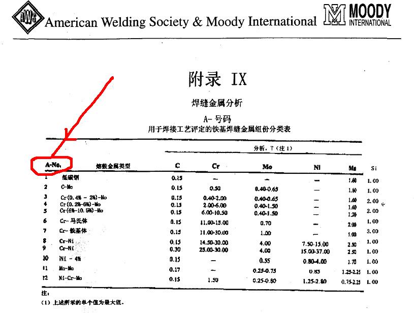

 楼主| 发表于 2007-11-26 08:23:25 | 显示全部楼层 来自: 中国上海
斑竹,首先谢谢你的解答,但是关于
8 R$ n9 k" T# S" i5 t' H! Z8 z
3 b) E2 T* K  C$ {/ m/ ZWPS:
& v) `6 C$ d: M) p! a  q3 K2:填充金属分类:                   ????焊材型号,如E7015
* h) E; e4 m& r! P( g- D  a" v4 T
4 R- n( U; y; E+ B  v2 \PQR:
2 `6 [+ Z2 V7 z/ i" R0 t0 \2:填充金属类别:                   ????焊材型号,如E7015
1 `5 }2 {. s7 X3 u1 F
- M% t6 b1 M) D9 `! i我是否可以填写A-No???我记得在moody培训是有个老师说的,我的书上还有笔记的(填写A-No),现在我到认为你说的有道理。请解答,谢谢!!!见图片!!

发表于 2007-11-26 13:43:46 | 显示全部楼层 来自: 中国广东广州
焊材的A-NO. 是按照化学成分来分的,如果你留心观察,可以发现,很多时候与母材匹配的焊材,基本上母材的P-NO.与焊材的A-NO.是相同的。) v+ O( s" ^# y2 ]/ i3 S, }* Z
举例:母材304,与之匹配的焊材308,其P-NO.和A-NO.都是8  ]5 f) f& \8 I. u& c; z
9 ]8 W9 R+ }. u9 m: r& ]
ASME规范,焊材是按照F-NO来区分,并确定评定范围的。1 e- Y+ C- _! v4 f/ [, o
; d9 ^% T" I# a; X, k
所以,焊材的A-NO.和F-NO. 你都可以写,但是F-NO.你必须写,因为这是重要因素。

发表于 2008-3-6 13:14:59 | 显示全部楼层 来自: 中国安徽合肥
我用的2006英文版的样表上只有
) L- K7 K- c. f' E% U$ G+ WFILLER  METALS
0 l: }4 I0 r' L9 ?AWS Specification: 6 T% i: |2 `! o/ \$ |' {4 k4 ~
AWS规范:填上填充材料的标准号,这个在焊材质保书上也有的。, G& ]$ b9 I7 l% r3 g# C4 w
AWS Classification:
8 \, w% |" q+ g5 d/ J. p. H! k4 qAWS等级:可以直接填上AWS的型号,如E 7018(这是焊条的)
