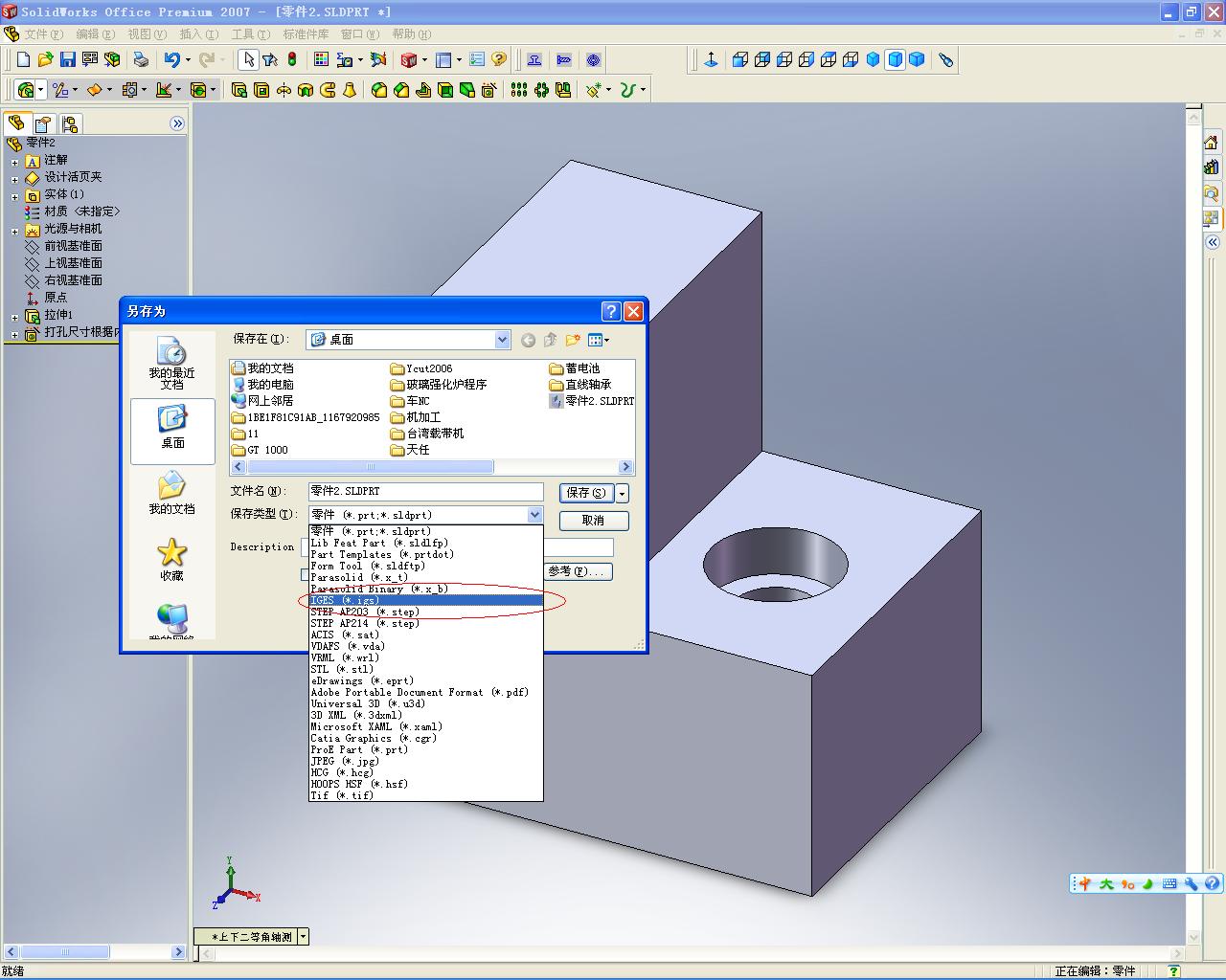

发表于 2007-11-26 00:09:10 | 显示全部楼层 来自: 中国江苏苏州
未命名.JPG ' ~5 w, H' B! H- ?, W
SW不单提供了igs的支持,其他还有好多

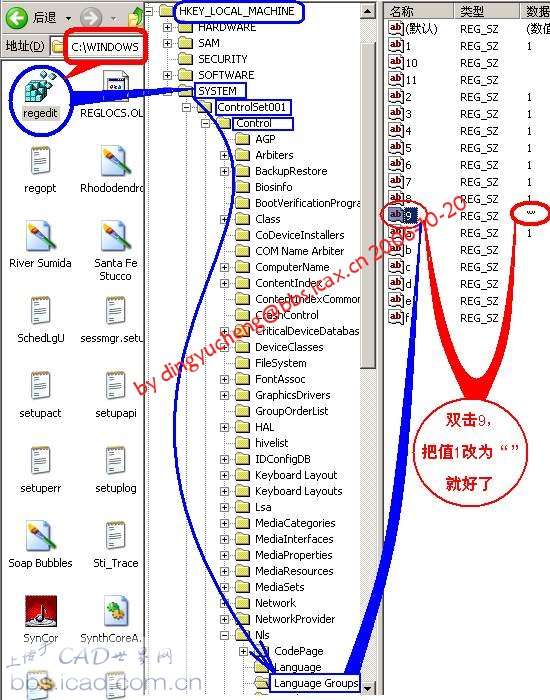

发表于 2007-11-26 08:26:19 | 显示全部楼层 来自: 中国江苏南京
如果直接转存有问题,楼主可以按照下图的方法修改一下注册表。. J9 [0 M, I( E' Y8 `% z0 V6 O( g" V
7 k; X6 ^* V7 ^  u+ Q2 b[ 本帖最后由 lfenger2008 于 2007-11-26 08:29 编辑 ]
