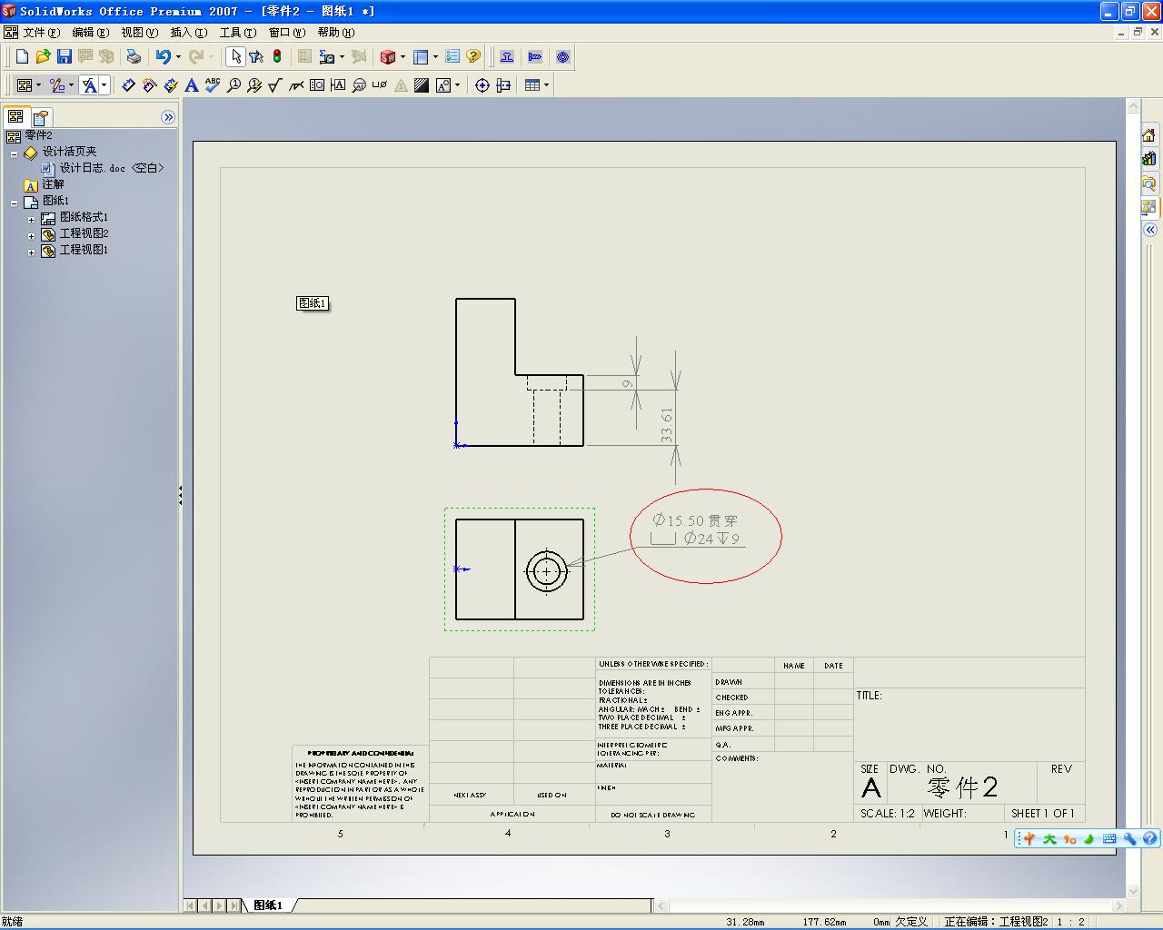

求助,工程图,虚线怎样标注尺寸呀!急求助,工程图,虚线怎样标注尺寸呀!急

sw2008可以方便的拾取虚线啊!为什么你不行啊!
, u( e6 [! X& x+ r也可以在你的视图上加局部剖视图方法来救急,如俯视图沉孔处加局部剖的方法来显示.
% {( |1 N0 v% D6 E另外感觉你的工程图方向不对,是不是采用的第三视角啊!国标可是第一视角的.....
发表于 2007-11-26 00:02:32 | 显示全部楼层 来自: 中国江苏苏州
未命名.JPG # R9 ^) y# c4 x& W( j  g
SW完全可以胜任,用智能尺寸即可' K! H7 b; \% U8 j, a2 Y
不过对于孔还是Sw自己生成的用着方便
发表于 2007-11-26 07:55:19 | 显示全部楼层 来自: 中国江苏常州
可以啊~哪个版本都能选择虚线标尺寸的哦!~~~~
发表于 2007-11-26 07:57:09 | 显示全部楼层 来自: 中国江苏南通
实在不好标那就把虚线改实线,标注好后再改为虚线

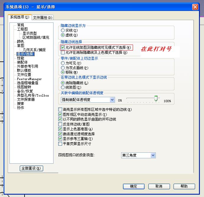

发表于 2007-11-26 15:40:54 | 显示全部楼层 来自: 中国山东青岛
按下图操作 即可选择虚线
/ Z( G* E3 X+ C( ]7 ~, d$ X* c$ J
/ K) J0 B  G& T9 g/ G- A! O+ h4 H2 q[ 本帖最后由 pxj201 于 2007-11-26 15:53 编辑 ]
