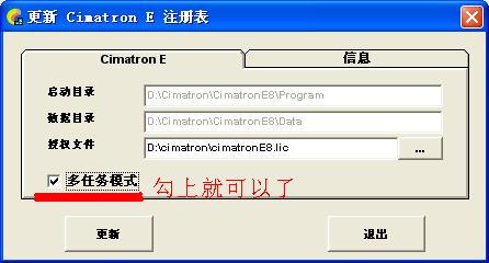

cimatron e能否像其它软件一样打开多个软件窗口,CIMATRON IT版也可以\
, h* ]" F0 ^. a9 j% Q  Y. |为什么CIMATRON E就只能打开一个窗品,这样太不方便
发表于 2007-11-26 09:04:39 | 显示全部楼层 来自: 中国四川绵阳
可以啊,控制面板里的Regedit项
发表于 2007-11-26 11:40:26 | 显示全部楼层 来自: 中国天津
见附图,按图来就可以了
 楼主| 发表于 2007-11-26 19:22:31 | 显示全部楼层 来自: 中国浙江宁波
谢了,原来在这里呀,这样就方便了许多

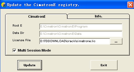

发表于 2008-4-4 19:50:06 | 显示全部楼层 来自: 中国浙江宁波
原帖由 28664944 于 2008-4-4 18:21 发表 http://www.3dportal.cn/discuz/images/common/back.gif
) N' X' F  ?7 J9 F- w 在哪里改的啊..
& g0 I, \; W& @* H见下图!!!!!!!!!!!!!!

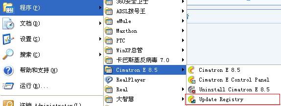

发表于 2008-5-25 01:35:08 | 显示全部楼层 来自: 中国广东深圳
三楼加九楼完全可以解决你的问题啦.
发表于 2008-5-25 01:35:59 | 显示全部楼层 来自: 中国广东深圳
不过我发现E8.0和E8.5不可以同时打开哦..

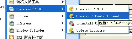

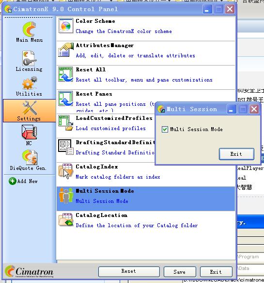

发表于 2009-6-26 16:38:37 | 显示全部楼层 来自: 中国浙江宁波
在E9里已经换地方了
点这里
点这里
先点螺丝刀和扳手,再点3个人像,出来一个框打钩
