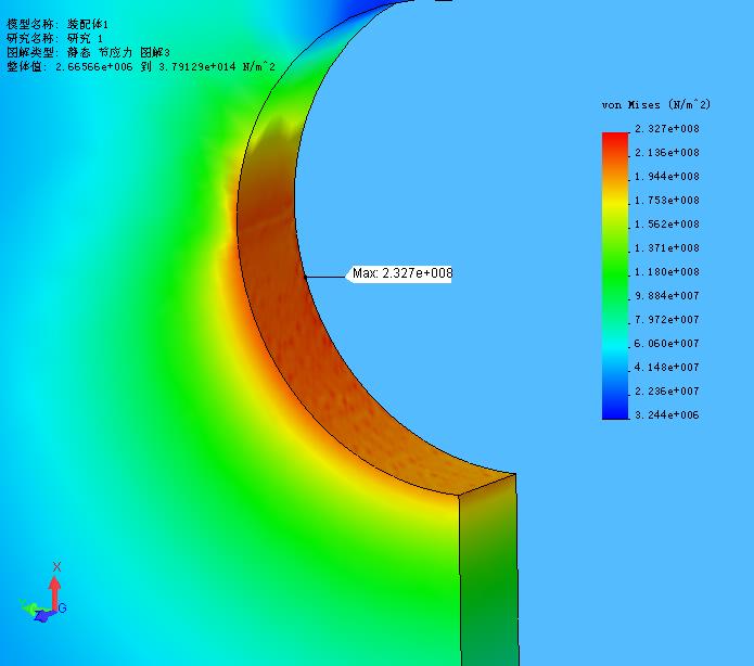

本人用cosmoswork做有限元分析,分析对象是一个拉板零件,并且是在多年的实际应用中已经证明完全没有问题的,可是用cosmoswork做的有限元分析结果确和实际恰恰相反,应力分析结果是259.3MPa,由于材料是Q235-B,所以按照分析结果拉板应该被拉断,可实际上应用了这么多年,从未出现过问题,难道cosmoswork的有限元分析结果误差太大,还是我的做法有错?请高手指点,零件见附件。

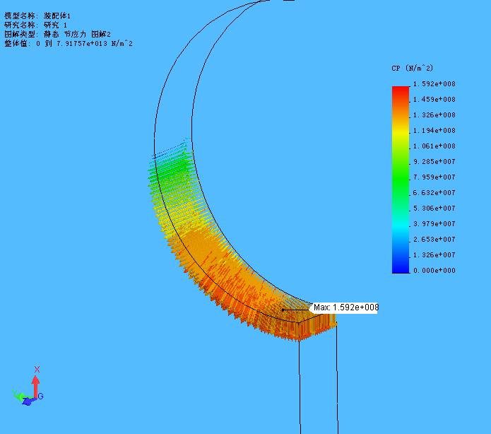

在大孔施加固定约束,小孔施加轴承载荷125000N

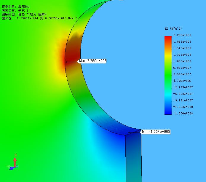

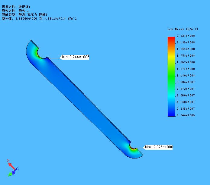

直接用轴承载荷和实际情况可能有些出入,用销钉间接加载准确些。9 K. ^3 O( m: P6 P- D% k
7 J8 `" x0 N! |Q235-B 的屈服极限235MPa,抗拉强度不小于375MPa。所以零件会不会失效分两种情况,对精度要求高的已经失效了,对精度要求不高的情况就还没有失效。在拉应力达到了375MPa有可能会断。这个拉板的局部应该已经有塑性变形。: ]" g: r; u" m# y9 M
