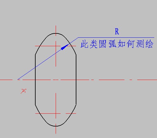

[讨论] 此类图形如何测绘
发表于 2007-11-26 09:12:45 | 显示全部楼层 |阅读模式 来自: 中国山东潍坊
如题,像图中的此类圆弧有什么好的测量方法,
发表于 2007-11-26 12:02:38 | 显示全部楼层 来自: 中国山西太原
很简单,每端是由三段圆弧组成,用R规分别量出圆弧半径,就出来了。- H" @3 S; V; z* Y2 x% j; \

发表于 2007-11-26 16:55:23 | 显示全部楼层 来自: 中国广东广州
回复 1# 的帖子
可用半径样板进行测量
 楼主| 发表于 2007-11-30 11:09:37 | 显示全部楼层 来自: 中国山东潍坊
中心点是如何确定啊?
发表于 2007-11-30 15:22:30 | 显示全部楼层 来自: 中国广东深圳
用投影仪测弧上的点的坐标,算出R

三坐标打一下直接出来

回复 1# 的帖子
使用与电脑连接的工具显微镜,将工件轮廓放大,三点点圆可以将半径测出来。
发表于 2007-12-6 09:45:41 | 显示全部楼层 来自: 中国河北
公差严的话可以有三坐标或投影仪 !公差松的话直接用样板对比就型 !
发表于 2007-12-6 09:58:13 | 显示全部楼层 来自: 中国浙江金华
如没有投影仪等设备,可用可用半径样板进行测量,然后1:1打印剪下或线切割比对调整R

发表于 2009-7-16 10:49:22 | 显示全部楼层 来自: 中国四川成都
用R规测量,再拟合,用1:1打印在硫酸纸上,多次反复就得到了
发表于 2009-7-16 14:23:22 | 显示全部楼层 来自: 中国台湾
  先得知1比1尺寸後 使用R規
发表于 2009-7-17 15:48:41 | 显示全部楼层 来自: 中国上海
三坐标测量就可以了,公差要求不高用作图法求出R。

将每端分成三段圆弧,用R规分别量出圆弧半径,就可以了。

工件的外形尺寸大概多大,光有个样子不好确定测量方法。
发表于 2009-9-2 16:05:15 | 显示全部楼层 来自: 中国广西桂林
用三坐标仪器最好,其它的方法不知道准不准,如果要求不太高也可以的
发表于 2009-9-6 23:10:48 | 显示全部楼层 来自: 中国浙江杭州
要我搞 我就拍个照片 在插入SW 一画就好了!
发表于 2009-9-7 08:36:16 | 显示全部楼层 来自: 中国浙江台州
具体的测量方式,要根据零件的大小以及该R面测绘的轮廓度要求来确定。通常是轮廓度要求高的,在三坐标上测绘;轮廓度要求底的,可以直接R规测绘得到;轮廓度中等要求的,可以采用测绘坐标点然后求出R的方式得到。
