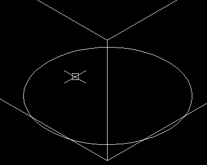

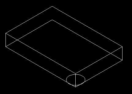

绘图环境等轴测平面  上)
: ?- }+ l" X# V4 Z4 H对象追踪:交点  端点! g" }' K3 ^/ k8 n" E$ k; i
等轴测对象追踪等
9 J7 S: w: c9 _! ~" Z把这个椭圆怎么样才能与两条直线相切啊!!7 `; j9 p. D$ b' z" n. @) \
还请各们帮帮忙,谢谢各位大哥了!!!5 u& `% }( C7 x5 x7 q7 i
6 \/ U) h2 T) `
[ 本帖最后由 唐昕晨 于 2007-12-5 11:42 编辑 ]
这个椭圆怎样画上去与两条直线相切啊
这个椭圆怎样画上去与两条直线相切啊
就是在这样的一个图!!
就是在这样的一个图!!

用近似画法(如四心圆法)画。椭圆没有捕捉切点的功能。只有圆、圆弧、直线有啊。

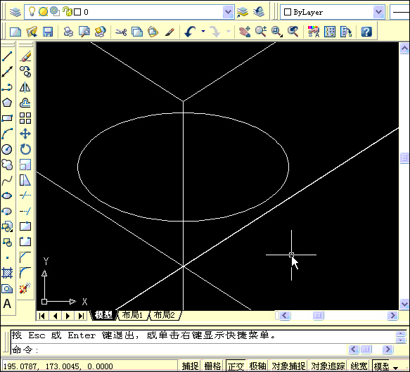

先把下面的椭圆画出来,然后作出连个与其相切的直线相交,好像可以实现。

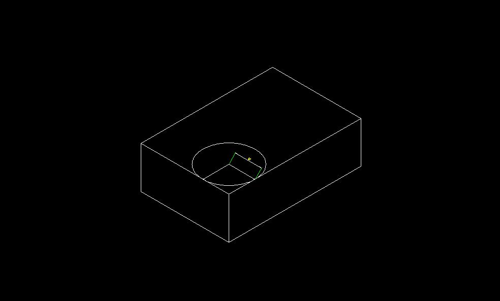

他是先点椭圆命令,选择(I)等轴测椭圆绘制  n! ^- H0 s# O# y( k9 u' F5 \
# {! W* }: }3 g0 e0 U$ N/ Z$ A/ j7 U- y5 V$ O) z
输入TT,建立临时追踪点,再输入半径大小,然后绘制成相切,只要一两步就行,你那太复杂了

先点椭圆命令  再选等轴测  再用临时捕捉点  输入半径  我们学完好长时间了  快忘了

你画的是轴测图的倒圆角。有两种方法都很简单:1.你画完椭圆后,打开对象捕捉:圆心、交点及端点,将鼠标放至椭圆弧线附近就可捕捉到圆心。从圆心画两条线,分别平行于X、Y,交于椭圆。捕捉任一交点拖至对应切线,再捕捉另一交点拖至对应切线,删除多余线既完成作图。2.其实你如果知道圆的半径,以半径为距离作X、Y两条切线的平行线,两平行线交点就是轴测椭圆的圆心。打开绘图—椭圆—轴、端点,输入I,定交点为圆心。输入圆的半径,回车,完成。但是定平行线尺寸时不能用偏移命令,只能用对齐尺寸命令来作平行线,不然椭圆不能交在切线上。如交在切线上,椭圆直径大于你设计的直径。你试一下吧! * s8 X' A' [7 T, ^# \4 g

画椭圆的时候选等轴测圆,有tt追踪圆心,就可也了
发表于 2007-12-5 09:10:09 | 显示全部楼层 来自: 中国广东汕头
使用等轴测图画法,在用画椭圆命令输入“I”(输入半径跟输入圆方法一样),在用椭圆命令前必须先确认圆心位置

LZ是在画正等轴测图吧,如果是的话直接做两根直线的公切圆弧,不需要画成椭圆弧的。
