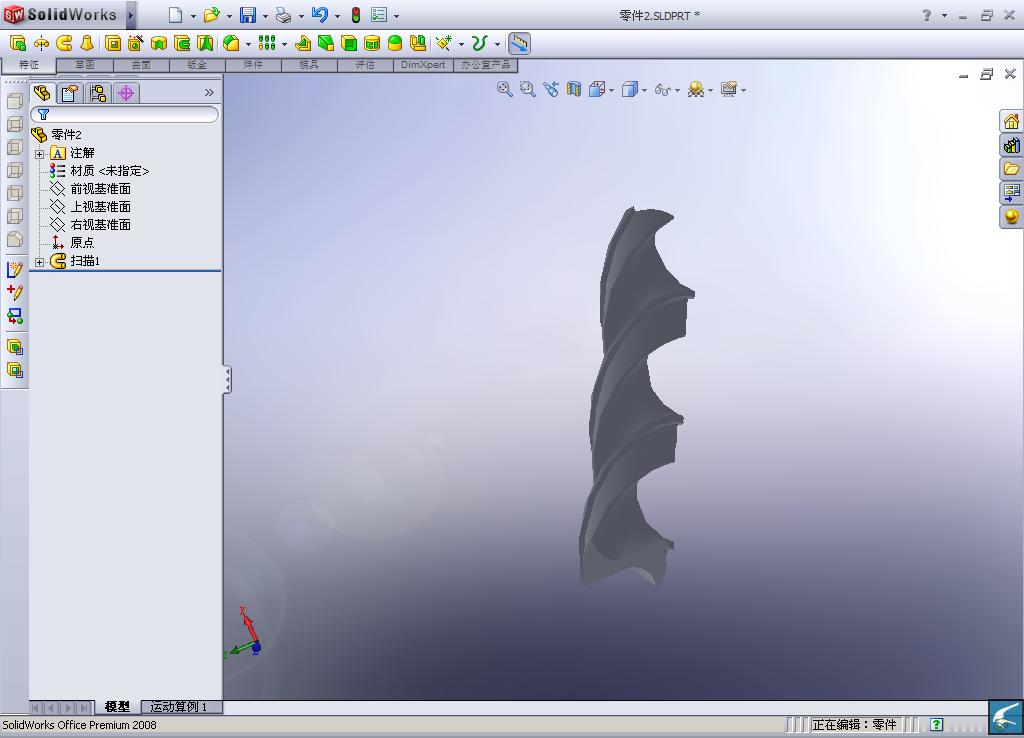

刚学SW,用SW2008试着画麻花钻发现中间有孔,试了几次也是这样,不得其解,求助各位。谢谢了!

可能是你的截面轮廓太大了,要检查一下。

昨天在别人电脑上,用SW05,06版分别画了一下没发现这问题,08版画出来中间有孔其大小是两沟槽圆弧的公切圆。望用SW08的高人指点一下。谢谢了!

我帮你改好了!
你的草绘里有相交的线
