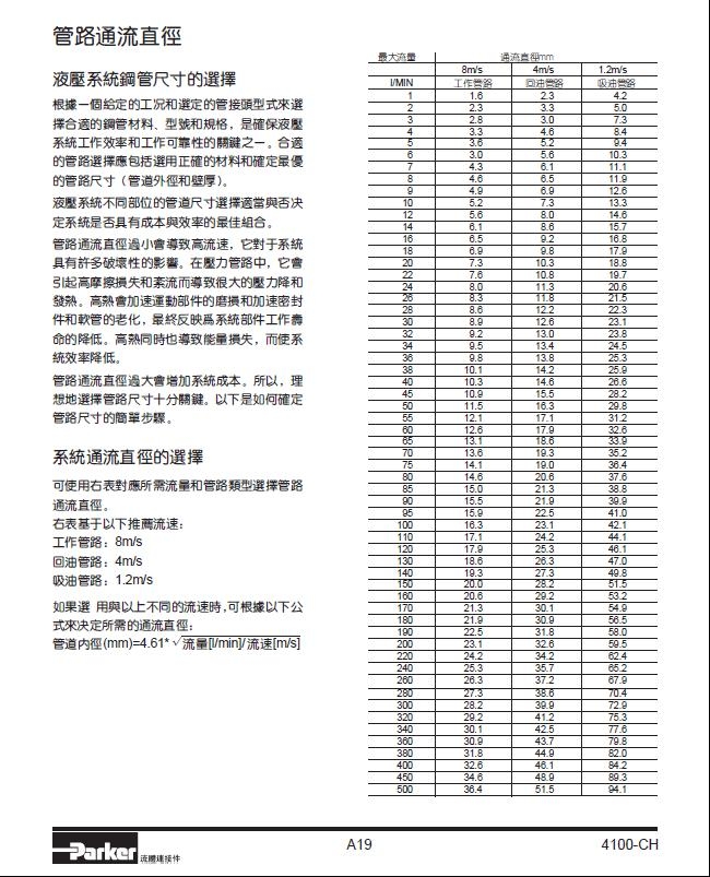

发表于 2010-6-4 15:19:53 | 显示全部楼层 来自: 中国上海
11# zhjubo123456
. a  Z- U) U6 [- l7 f) K传一份派克 的管路大小与压力流量的表格,供大家选择管径大小做参考。
