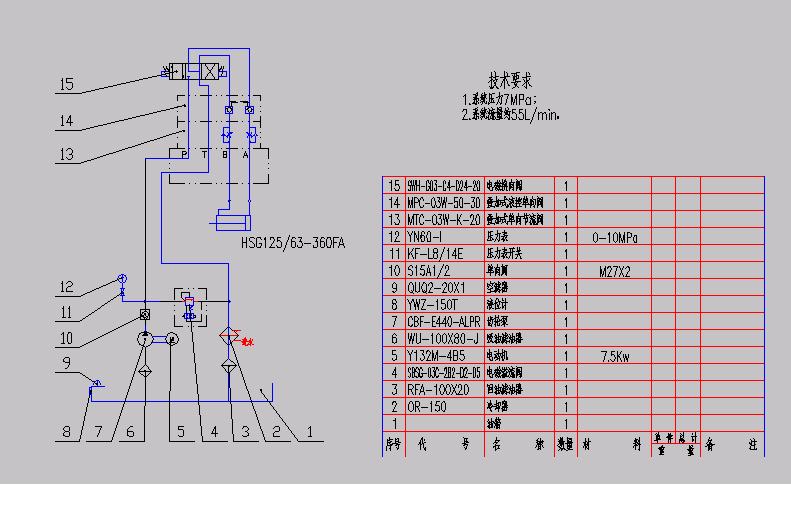

4 ~5 j! \; O7 u/ G如图所示
+ \/ O. i3 i3 Z5 y- E! w; x5 a9 `( {/ {! j8 k* D
系统在没有压力的时候,噪音很响
! n4 P3 u* k7 z% A# e9 X系统压力达到2MPa以上时,就没声音了
- b$ i6 K5 ]5 @3 G! q! b
0 M: V3 g1 A* j4 x" `9 V不明白 怎么回事了
) l. w/ ?! q+ n% ~+ C请教 高手们了 怎么回事?

系统没有压力什么意思?你是指15阀打到中位,泵流量通过溢流阀流走?

对 ,就是 这个意思
3 D' ~! B1 ]. v, o; `. _/ ]通过溢流阀溢流

你溢流阀4是电磁溢流阀是常开还是常闭的?8 L, L/ E$ G" l! c$ j: D! x" n
你说的噪音能听到主要来之于那里?9 Q6 `& Z  N: b! o0 a9 t: c
能详细描述工作过程么?

4 j4 X0 [. Z2 R- j9 Z) e- G4 j你溢流阀调定的压力有多大?泵的额定工作压力是多大?* s( r4 g9 k: l
噪声应该来自溢流阀处,泵的全部流量通过一个很小口流走,回产生噪声,建议把溢流阀改为卸荷溢流阀,达到一定压力直接卸荷,这样可以避免噪声,同时减少系统发热。
发表于 2007-11-26 12:22:01 | 显示全部楼层 来自: 中国浙江杭州
另外,电磁换向阀15打到中位时,你的油缸还是在动作的。不知你的工作流程是什么?* F1 I+ p+ U3 s5 c$ h7 x! J
是不是阀15的几个接口P/T/A/B口接错了,个人认为打到中位泵直接卸荷就行了。

这个系统的溢流阀是常开的,用于油缸不动作时给泵卸荷。要不然就太不合理了。况且是电磁溢流阀呀!!!* L2 r* F  N+ {2 i+ V
1、不知你用的是什么联轴器:钢性的还是弹性的?泵与电机的安装同轴度怎么样?可以检查一下。空转时是有可能产生噪声的。
2 J- @3 |8 I, l2、油泵噪声的来源大都是由于吸空,所以看看吸油管路有没有漏气?进油滤油器脏不脏?油液高度够不够?油液里有没有气泡?
" s0 W" [! Z: _' X* f! L顺便说一下,这个系统P、T、A、B油口接错也没事,一般也不会接错,当然错了改是要改过来的,接错了也和噪声无关。

溢流阀是常开的8 I  `/ l3 j% [& ^3 Q  J# I+ H# {
泵的额定压力20MPa   实际使用压力7MPa
* B$ d" e% W8 E: u* ], g. Y& b4 v$ S4 \
电磁阀处于中位的时候0 z  X* `4 r" }
电磁溢流阀,不得电,产生噪音
! k% X5 I+ s1 q% M4 ?" j% _当电磁铁得电,压力大于2MPa后,这个噪音就消失了

$ e* ?3 j' b4 v. s% q. [+ l如果是联轴器\同轴度的问题?  空转时会产生噪音?当有压时噪音会消失吗?
  q: A8 ]) ^% _3 s9 G7 P( z# ]/ ?7 Y& t6 x. b* R
至于吸空就不会了 浸在油里面的

不知道楼主在那里?你那里环境温度如何?用的是什么液压油?
, C& S- V* Z/ y3 `5 q如果是最近才感觉到齿轮泵的噪音大的话,可能是天冷导致油稠而引起的,
7 R3 P. j. @) Y7 l5 L解决方法换稀一些的(比如32#)液压油。或者在油中加一些煤油稀释一下。

应该是有的黏度有很大的关系!楼主的机器工作一段时间后看有没有这种声音!2 K) S, _0 r3 U
如果不是上面的现象,我觉的溢流阀不能开始就常开!因为常开无疑就给泵一个很大很大的负载!泵起动建立压力的时候声音会很响!就像飞机的声音差不多!

楼主的电磁溢流阀的电气控制是不是电磁换向阀的任意一个得电电磁溢流阀也得点的,当系统压力上升到能够打开液控单向阀时,主液压系统开始工作,液压缸开始动作。这样的话,齿轮泵若有噪声的话,应该不是回路问题引起的。你可以参考一下楼上各位分析的情况检查一下,油液黏度,同轴度。

楼主,你说的噪音是怎么样的声音,是机械产生的声音还是流体流动的产生的声音啊
发表于 2007-11-26 15:05:04 | 显示全部楼层 来自: 中国浙江台州
根据楼主"电磁溢流阀,不得电,产生噪音
1 @3 C7 u+ ]% `! ~5 c" P当电磁铁得电,压力大于2MPa后,这个噪音就消失了"! @% k4 ^: }2 _0 e
估计是溢流阀质量问题或是溢流阀的通经不够.

1 p& x' I: F$ |& Z如标题
! i0 o" D5 I/ g/ j* o1 \% v齿轮泵的噪音(可以100%的肯定)
9 ]/ A) }  u# f% Y4 R不是别的地方

请楼主看看是否电机转速过高(低压吸空)或泵的零件有磨损(有压力时,轴承动压支撑使轴齿对中,减小扫堂)。

楼主不妨这样试一下看看:) d' q, [6 _: v' ]# r
1. 把电磁溢流阀先去掉,看看还有没有响声了
0 r' M0 z5 |' z  估计是电磁溢流阀的可能性更大点

我同意这个观点,因为楼主已明确说不是阀的声音了,而声音来自于泵!

会不会和泵出油的通径有关系啊(我现在的是φ15)
2 G. }* n: Y* c5 d6 F5 |* f
% C  I% k% S- U- i我把泵的出油管拿掉,直接回油箱,泵就没有声音了# ?" o# u, W& P+ Q/ J" G( Z$ ~
