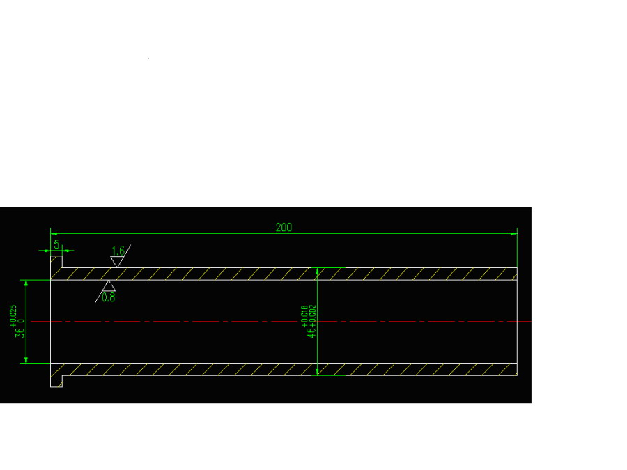

[已解决] 此件怎么加工,能写出流程吗,有什么好的建议?
发表于 2007-11-26 11:32:07 | 显示全部楼层 |阅读模式 来自: 中国山东青岛
这个件怎么加工,请提供点参考* o7 `* {/ m- h( g7 k$ R
: {: j+ Z6 l2 x# T0 G: i' J
各处全角未表示,只显示轮廓  @; x$ r/ v/ F( V- ]" p8 g
: n; }3 e  J& k! h4 u8 |
硬度:HRC50-559 z; x0 H" c: r+ k
" v9 ~4 N" F2 A$ Z; I& i材料:达到硬度要求即可,应该是低碳钢渗碳
$ k7 i, R% J4 X5 y0 k" |* i/ N4 H% A$ H, H

发表于 2007-11-26 19:50:28 | 显示全部楼层 来自: 中国江苏常州
1.粗车  s: ^+ [: D8 p$ I4 N
2.夹外圆,车内孔
2 z0 g  E: c+ V3.内磨
( T2 V, t2 k, }+ ]4.穿芯轴,车外圆- H; L+ C/ M# t% c
5.外磨

发表于 2007-11-26 21:03:02 | 显示全部楼层 来自: 中国黑龙江佳木斯
1粗车, n4 J7 ~' ]9 W" _
2精车,留量0.5# {; N0 N" p9 z+ V
3热处理
2 P* S# s  ^  `/ R5 n4夹外圆,磨内孔,
* I8 b/ O+ _# [4 H  J. E  B$ ~5,上芯轴,磨外圆成,
清风明月008 + 3 应助
 楼主| 发表于 2007-11-27 07:45:35 | 显示全部楼层 来自: 中国山东青岛
Φ36的孔,长200,磨内孔用什么床子?
发表于 2007-11-27 09:51:28 | 显示全部楼层 来自: 中国浙江杭州
在磨内孔的时候最好在外面加个套,防止变形
发表于 2007-11-27 11:12:09 | 显示全部楼层 来自: 中国江苏常州
热前加工不会有问题吧!热后HRC50-55磨外园也没问题,关键是内孔的加工,我认为长200MM的孔磨加工,效率太低。可以试一下用进口刀具车加工,刀头可用NBA型。
发表于 2007-12-18 21:57:24 | 显示全部楼层 来自: 中国四川成都
1:车外圆,车内孔,内外圆各留0.3~0.5MM余量
# Q7 g0 [' }  g5 E2:热处理,变形量不大于0.1~0.2MM
  i% o  [, w! N: @3:磨内孔
1 w- i  B" |* K4:磨外圆. f2 @4 m  I) s" w# |4 Y. ~
5:去毛刺
$ J+ I0 B: N4 N% n6:检验
清风明月008 + 2 应助
发表于 2007-12-19 07:50:44 | 显示全部楼层 来自: 中国山东潍坊
1、车外圆及内孔留0。5余量
- h' p0 o$ q3 Z  V& o/ h2、热处理- a+ B: i; t# z9 a2 Z$ A
3、精磨内孔外圆
发表于 2007-12-19 11:34:03 | 显示全部楼层 来自: 中国天津
用普通加工可以用钻、扩、铰的加工方法来加工里孔到成活尺寸,最后可以用气体渗氮硬化,硬化后里孔可以不再加工。外圆直接磨就可以。
发表于 2007-12-19 19:28:39 | 显示全部楼层 来自: 中国山东青岛
1粗车% I! z- ?/ t5 ]: m
2精车,内孔留量0.2-0.5,外园留量0.5
4 k( ~4 t8 x% A* O3热处理(渗氮处理或碳氮共渗)
, @- |* B; y9 \+ G& _  n% v  Z4夹外圆,磨内孔,(小型绗磨机)
8 D+ C+ [8 k$ y) y1 B0 p* s/ s; h5,上芯轴,磨外圆成,
发表于 2007-12-21 20:49:46 | 显示全部楼层 来自: 中国江苏南京
珩磨内孔比较合理,效率也高些
发表于 2007-12-21 21:02:16 | 显示全部楼层 来自: 中国浙江温州
1.钻孔,镗孔; O7 f% @' c# J4 I2 c9 G% D; g
2.粗车外圆# b. u8 _+ k4 j  I: w7 U% |
3.拉孔
7 {; N& R+ S% n0 @4.精车外圆; p, b! i2 z4 ~/ a
5.热处理:渗碳淬火+ h' w) w  [1 a' ?' c- ^
6.用推刀在拉床上修正内孔
1 }& k* f7 ^0 D8 X9 ~# W4 g7.穿心轴磨削外圆。
