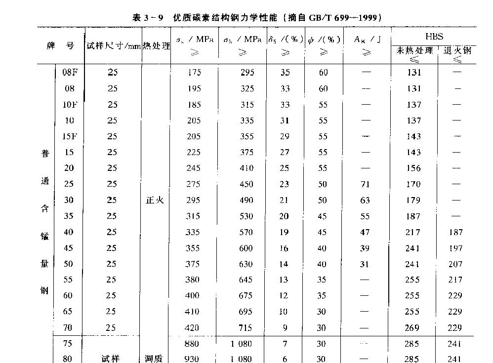

[已解决] 10号钢的材料、力学性能
发表于 2007-11-26 11:37:02 | 显示全部楼层 |阅读模式 来自: 中国广东广州
在网上找了半天都没有找到标准的资料  不知道坛子里谁有比较齐全的资料呢?" H# x8 o- c! S3 g! p3 V! Q+ X: Z

看看这个。 :handshake :handshake
huase + 3 应助

优质碳素结构钢,碳的质量百分数是0.07%~0.14%,屈服点205MPa,抗拉强度335MPa,延伸率31%,断面收缩率55%,塑性好,焊接性好! T) ]- u1 r0 A6 `; v
热膨胀系数10号钢是1.2 X 10的负5次方
5 F% Q0 \* b# w
" n2 U3 ^; i9 d: u4 o冷塑性好,板材正火或高温回后性能及佳,切削性,冷拉正火较退火态好,    易焊接。* i0 F1 A8 y- I: q0 l8 }

发表于 2007-11-26 16:58:37 | 显示全部楼层 来自: 中国河北廊坊
该钢号叫软,导磁不错
