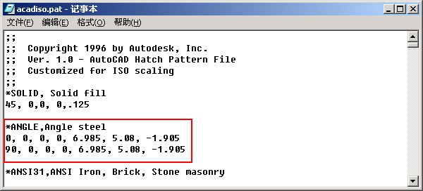

请问各位大侠,自定义CAD填充图案,如何使它在图案一栏显示图例名称?

发表于 2007-11-26 18:02:16 | 显示全部楼层 来自: 中国广东汕头
第一行是星号加图案名和图案的描述信息,接下来的两行就是图案的具体内容,可以有一行或几行.
