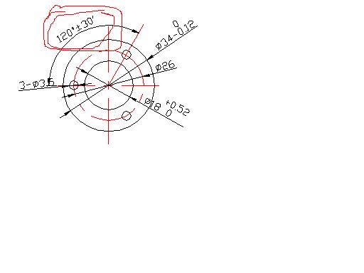

标注样式中角度120度正负30分怎样标注????
* y( X; x7 v$ {$ ~1 Z标注以后的样式是下图:
2 ]+ \' ^& X8 ~( a
* z. r) Z) z( {: ]0 h: |$ N7 n  M具体标注样式过程是什么?

用de命令进入尺寸内在"<>"后面加"%%P"和"30'"即可.

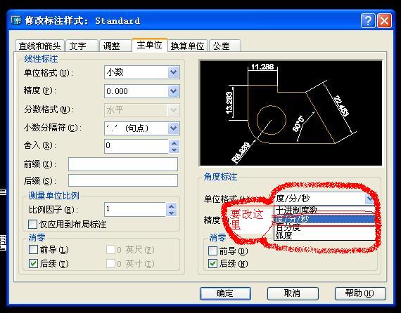

发表于 2007-11-26 13:16:57 | 显示全部楼层 来自: 中国上海
改了这个地方,标出来的就有分了.

你那±30'是公差,只有修改文字才能实现,楼上这个只能实现标注精确到分,2楼的做法正确

2楼的方法很实用的。楼主要求在标注样式中标注角度120度正负30分,那可以在“标注样式管理器”-“ 修改标注”对话框“主单位”中添加后缀“%%p30'"

1、打开格式菜单,文字样式,字体名选“txt.shx“,应用,关闭对话框。/ M5 Y( @/ f% }" g
2、点击标注,角度标注,没有确定尺寸前,在状态栏输入“t”回车,输入“120%%p%%d30'   ”回车,即是你需要的角度。其中%%p为°,%%d为正负号。
