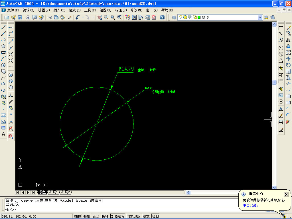

我按照MDT2004修改了GB标注为:GB+全局比例0.5倍,但是直径标注就不是水平的了,是什么原因搞不懂。请教了!

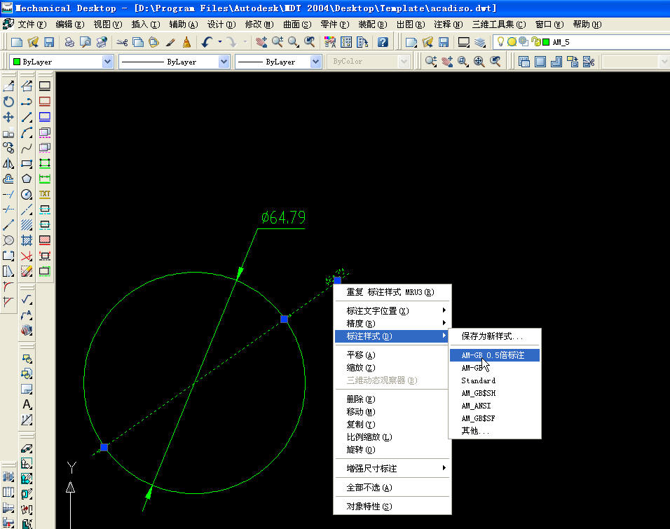

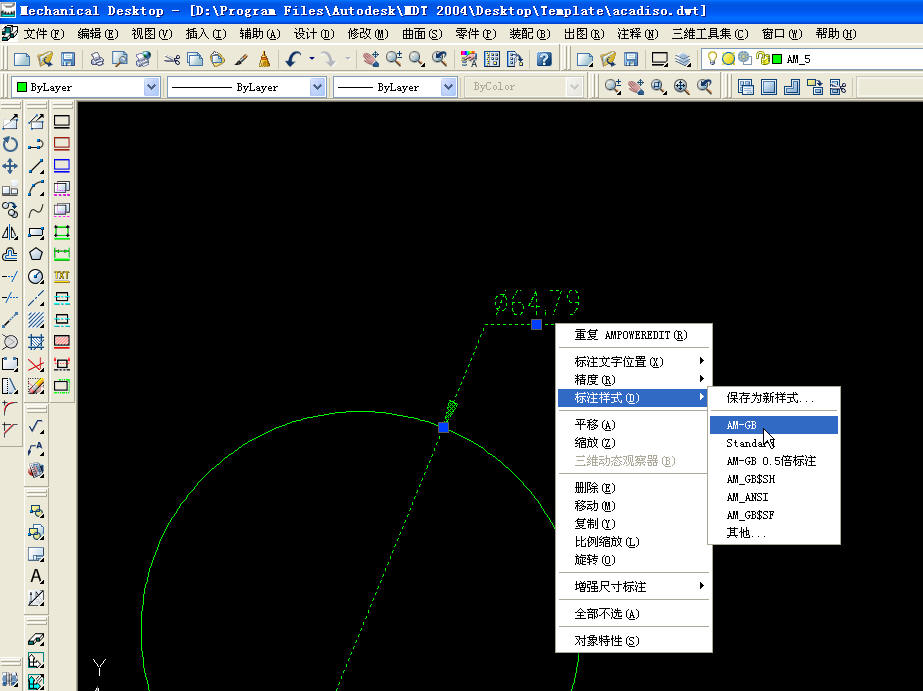

是这样吗?
是这样吗?见附图.

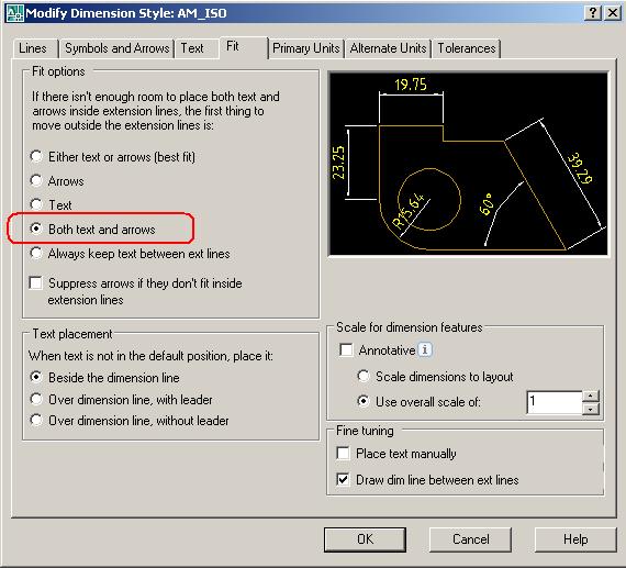

我用的是2006
' B2 V  r& u: _' r  t这样的问题我就载标注设置里能该
. o# I7 E8 S; S# W" D( ~在标注样式里的文字中改成iso标准就可以了: @" z/ i6 Y# C2 Z, B2 O8 c
不知道2004怎么样

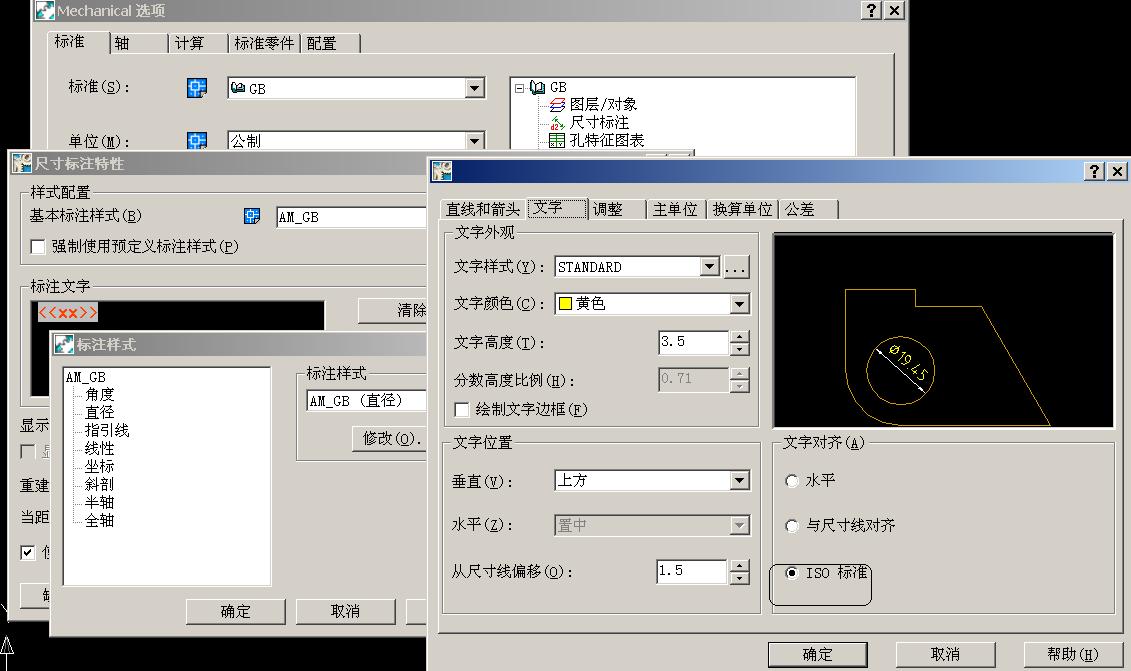

发表于 2007-11-26 17:34:21 | 显示全部楼层 来自: 中国山东烟台
d (标注样式) 命令,选择标注样式为  ISO 标准

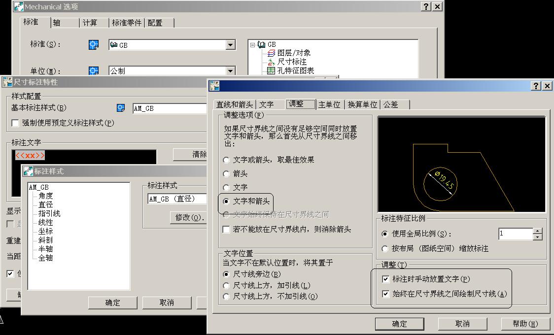

发表于 2007-11-26 19:42:04 | 显示全部楼层 来自: 中国湖北宜昌
按下面的步骤设置即可:选项-尺寸标注特性-样式-直径,文字选ISO,调整按图示。
