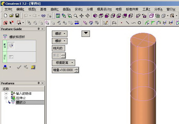

2 M9 n6 P7 ?0 Z4 P) _  C% O我是在造型时用工具命令中的 螺纹和顶杆 命令作螺纹,- x9 k4 G: s: M. {' U0 G
当时不显示螺纹) O# F! r4 F6 ]( w1 |% m0 r$ s
生成工程图时就有标准的螺纹了~

发表于 2007-12-3 14:29:54 | 显示全部楼层 来自: 中国山东莱芜
就是这样啊,
9 ^9 v5 w+ j$ ?3 i( ^* C呵呵) L7 T& `  s- O0 l3 P% ^
我一直都是这样处理,
0 D! H* ^! \5 L% B( O7 V要是先做出实体螺纹,再改生成的工程图就太麻烦了~
