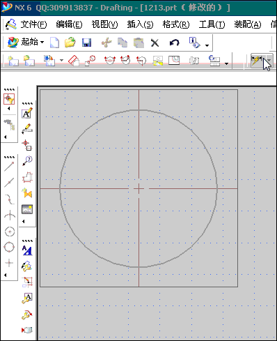

发表于 2007-11-26 15:20:22 | 显示全部楼层 |阅读模式 来自: 中国吉林吉林市
或者是怎么把基本视图的关联输出删掉啊

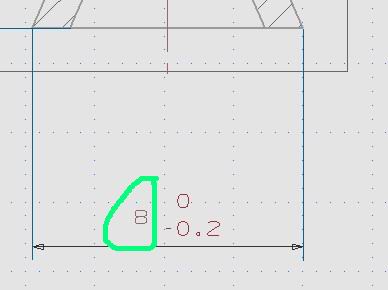

还有怎么编辑尺寸 比如我量出7.8我要给的是8下偏差-0.2怎么标! p* Q0 ^( x9 I: ~7 i8 Q

发表于 2007-11-26 16:46:31 | 显示全部楼层 来自: 中国山东潍坊
自己看看制图教程!!尺寸标注在注释里编辑!

发表于 2007-11-26 20:28:16 | 显示全部楼层 来自: 中国河北唐山
转为参考或是放到不可见的图层都可以的。
发表于 2007-11-27 08:57:46 | 显示全部楼层 来自: 中国山东威海
偶一般是开俩图纸页,直接把剖视图拖到新图纸页就OK了
 楼主| 发表于 2007-11-27 09:30:28 | 显示全部楼层 来自: 中国吉林吉林市
注释问题 如何修改主尺寸
我要是想把这个8改成7怎么改?
发表于 2007-11-27 19:13:12 | 显示全部楼层 来自: 中国湖北孝感
原帖由 tby731 于 2007-11-27 09:30 发表 http://www.3dportal.cn/discuz/images/common/back.gif" M  q! e2 D* n1 w; m  r
我要是想把这个8改成7怎么改?
6 |8 R" k( V4 V% b1 F' v6 s- G你试一试下面的做法,看看行不行!

发表于 2007-12-14 09:57:24 | 显示全部楼层 来自: 中国浙江台州
我一般把不要的视图移至图框外
 楼主| 发表于 2007-12-14 10:28:45 | 显示全部楼层 来自: 中国吉林吉林市
谢谢!!!!就是要的这个
