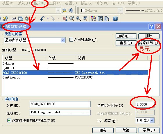

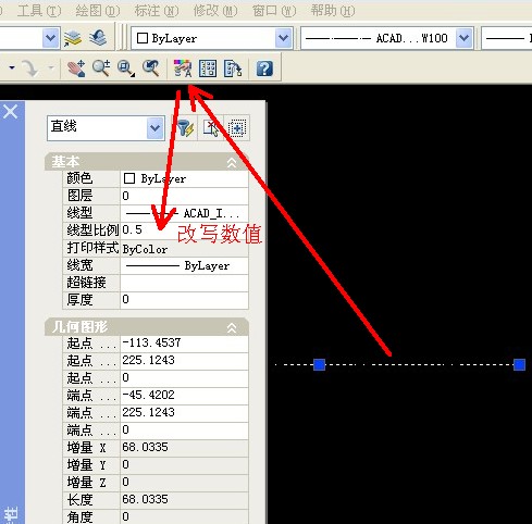

个位大哥,救命啊!我画CAD图,同一张图的点划线的比例是不同的,有的线长,有的线短。我老板要求同一比例,同国家标准化图不符。怎么改!

我有三种方法,一种是用格式刷,另两种分别参见下图

用ltscale重新设置线型比例,所有点画线的长、短都一至。
发表于 2007-11-28 00:26:56 | 显示全部楼层 来自: 中国广东梅州
用命令lts+ \- w. X, O/ y4 Z9 ^! u9 Y
