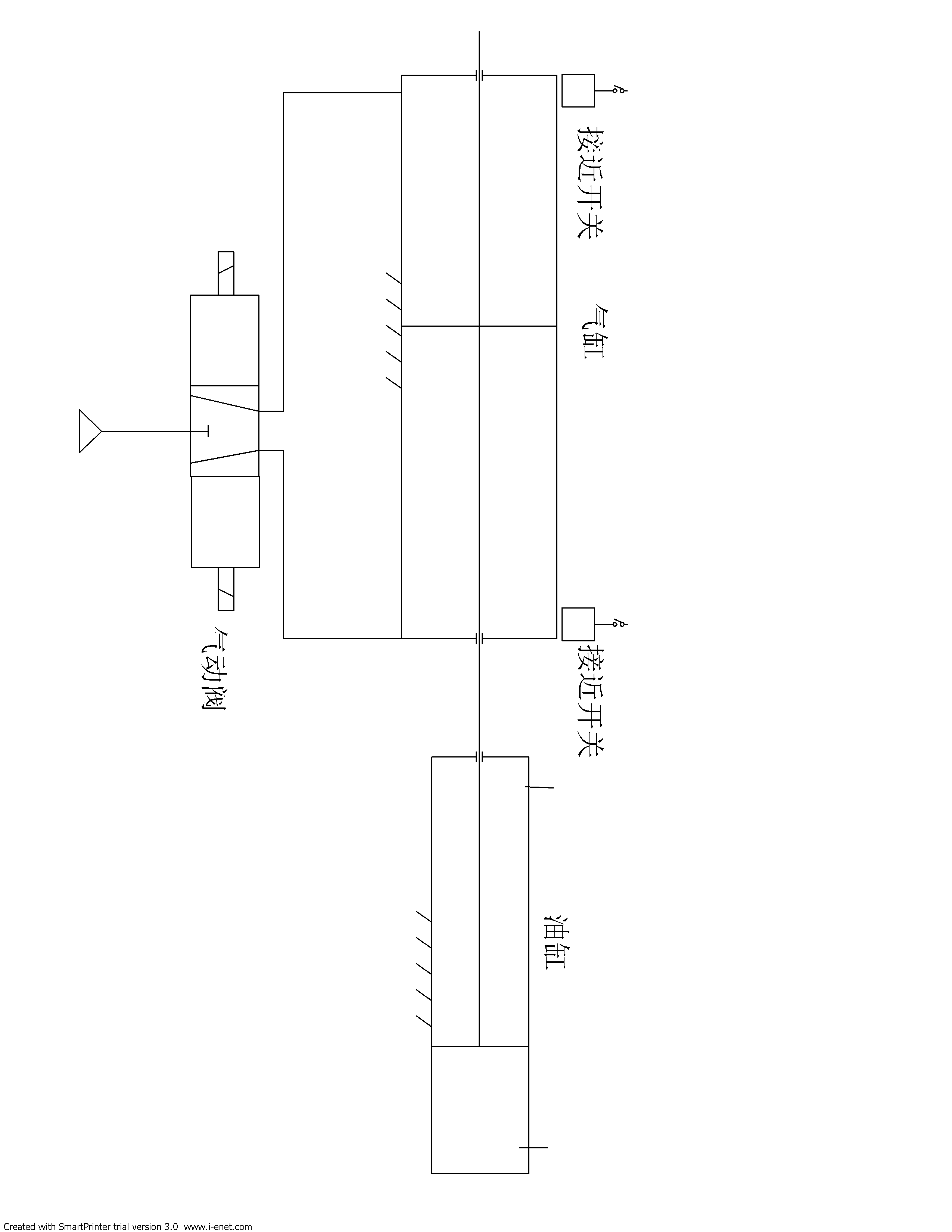

发表于 2007-12-30 19:16:23 | 显示全部楼层 来自: 中国广东

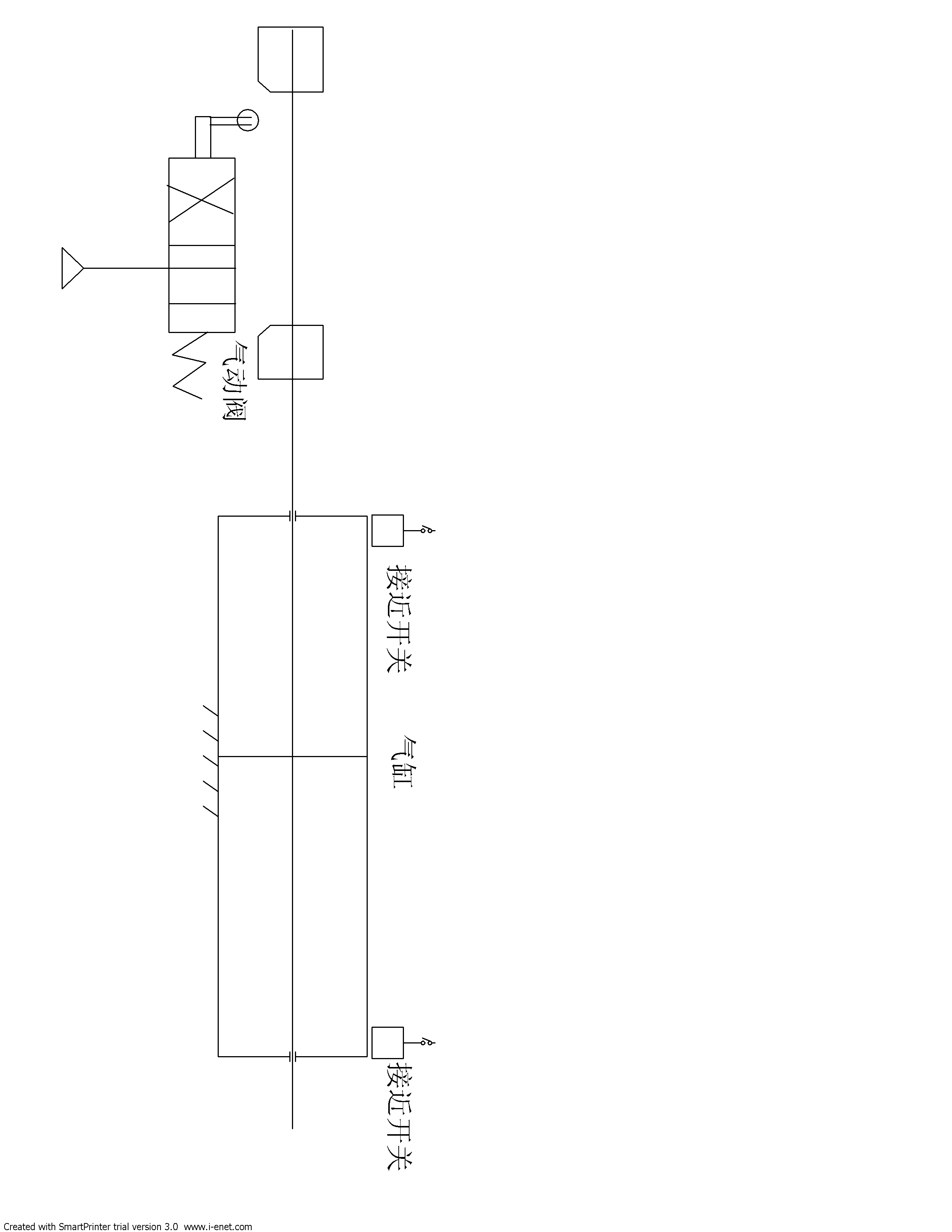

用接近开关的方式是不是你的想法?能不能完成你的功能,到一端开关动作换向,到另一端另外一组开关和电磁铁动作;
4 Z* G$ T3 q$ p. @1 l, M! ]4 l另外曾经见过有人直接用手动阀加撞击块作的不知可以吗?8 C$ f! [, c) D2 b4 o8 I
http://www.3dportal.cn/discuz/1
! f8 B4 T3 T: p" C+ w5 ]想当然画的另外一个+ Y" T& _; E1 y2 D
http://1
" b" g  o. b3 p2 g4 I% B( ~* L( I' E( d3 I$ _
[ 本帖最后由 xinoujixie 于 2007-12-30 19:31 编辑 ]
