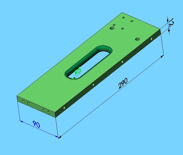

请问这样的圆角怎么加工啊,用什么设备什么加工方法3 d& |/ G) [( [4 O, Z
材料为,6061-T6 Alum
% ~- Z) Y3 l9 `0 N# |4 ]尺寸如下,请大家指点一下.我才毕业两年对机加工还很陌生,先谢谢大家了) h# u' T5 U2 w: Q8 Z
9 Q) q9 R, t8 q

模具工人有这手活。!!!!!!!!
发表于 2007-11-26 20:52:37 | 显示全部楼层 来自: 中国黑龙江佳木斯
上加工中心估计没有问题
发表于 2007-11-27 01:38:14 | 显示全部楼层 来自: 中国重庆
要求不高可以锻造加工
发表于 2007-11-27 09:07:14 | 显示全部楼层 来自: 中国重庆
简单,用R5圆弧铣刀加工,铣刀直径=2倍转角处圆弧半径。

简单,用R5圆弧铣刀加工,铣刀直径=2倍转角处圆弧半径。同意5楼意见。
发表于 2007-11-27 12:02:39 | 显示全部楼层 来自: 中国江苏徐州
搂主的材料是铝合金吧?如果要求不高且是批量的话,考虑铸造

2 r; A; d7 v2 w; l感谢几位帮助,偶才毕业两年没搞过实际的加工,也想过用成型刀走一下,但不知道会是什么效果,看了几位的回复,心里也有点底了,呵呵,

不是批量生产,也没有精度要求,就是为了搬东西时舒适一点,加工后氧化黑,
发表于 2007-11-28 13:53:03 | 显示全部楼层 来自: 中国四川德阳
我看没必要倒圆弧吧,倒45角节约时间
倒圆弧很浪费时间,容易产生质量问题

何必那么费劲呢,不就是为了搬运舒服吗,钳工去尖角即可,倒圆成本太高。

但是对于一些挑剔的客户是很难对付的,例如 TRW    DELPHI     也是没办法啊
