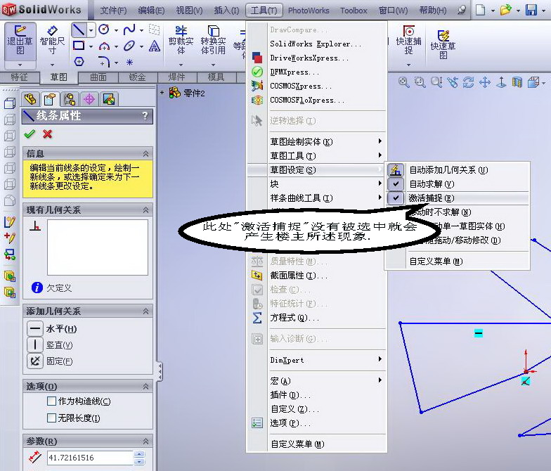

激活捕捉没有被选中,就不能捕捉了.见下图:

已经检查过,激活已被选中,但是光标是十字光标,就会出现捕捉不了的现象
