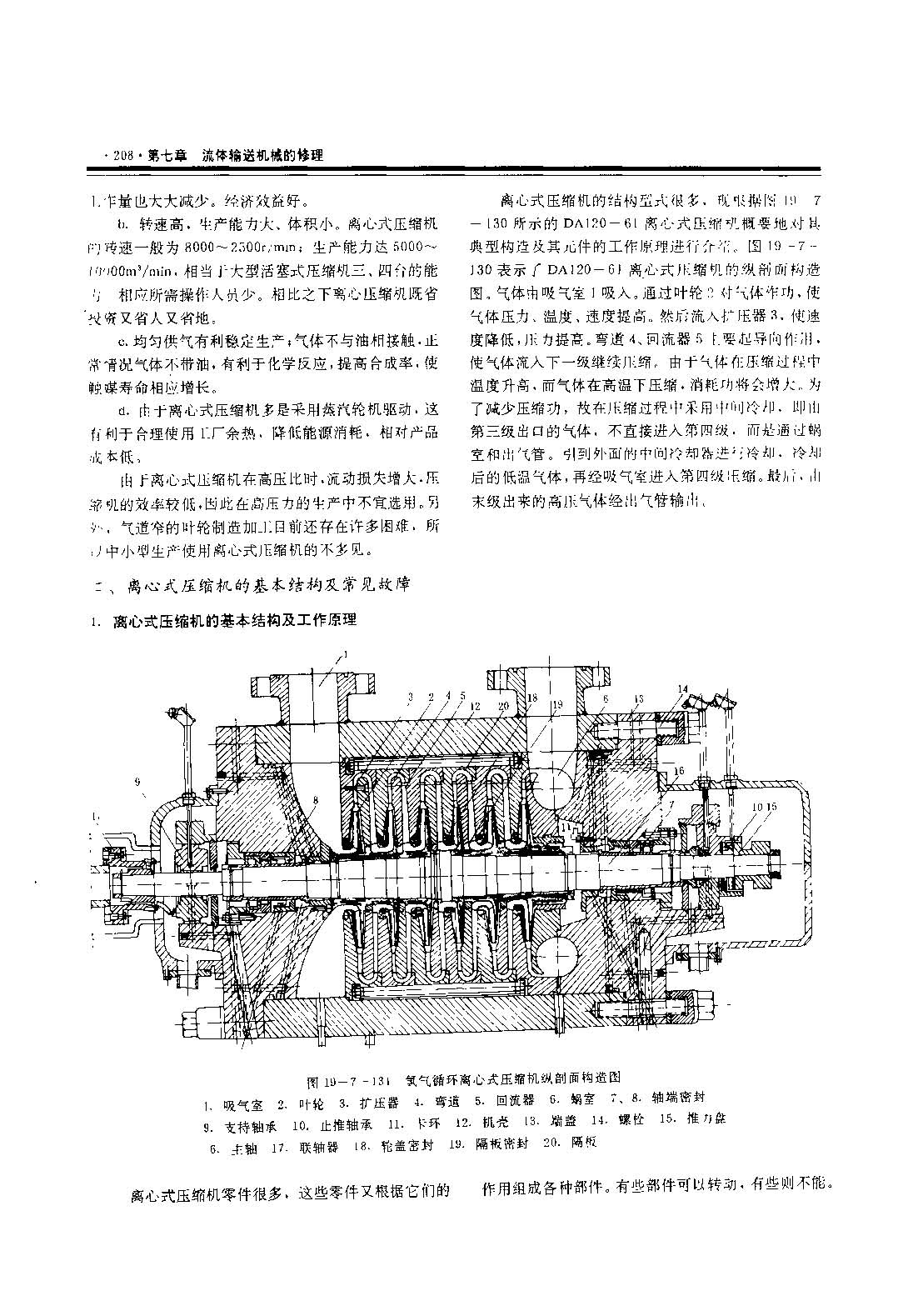

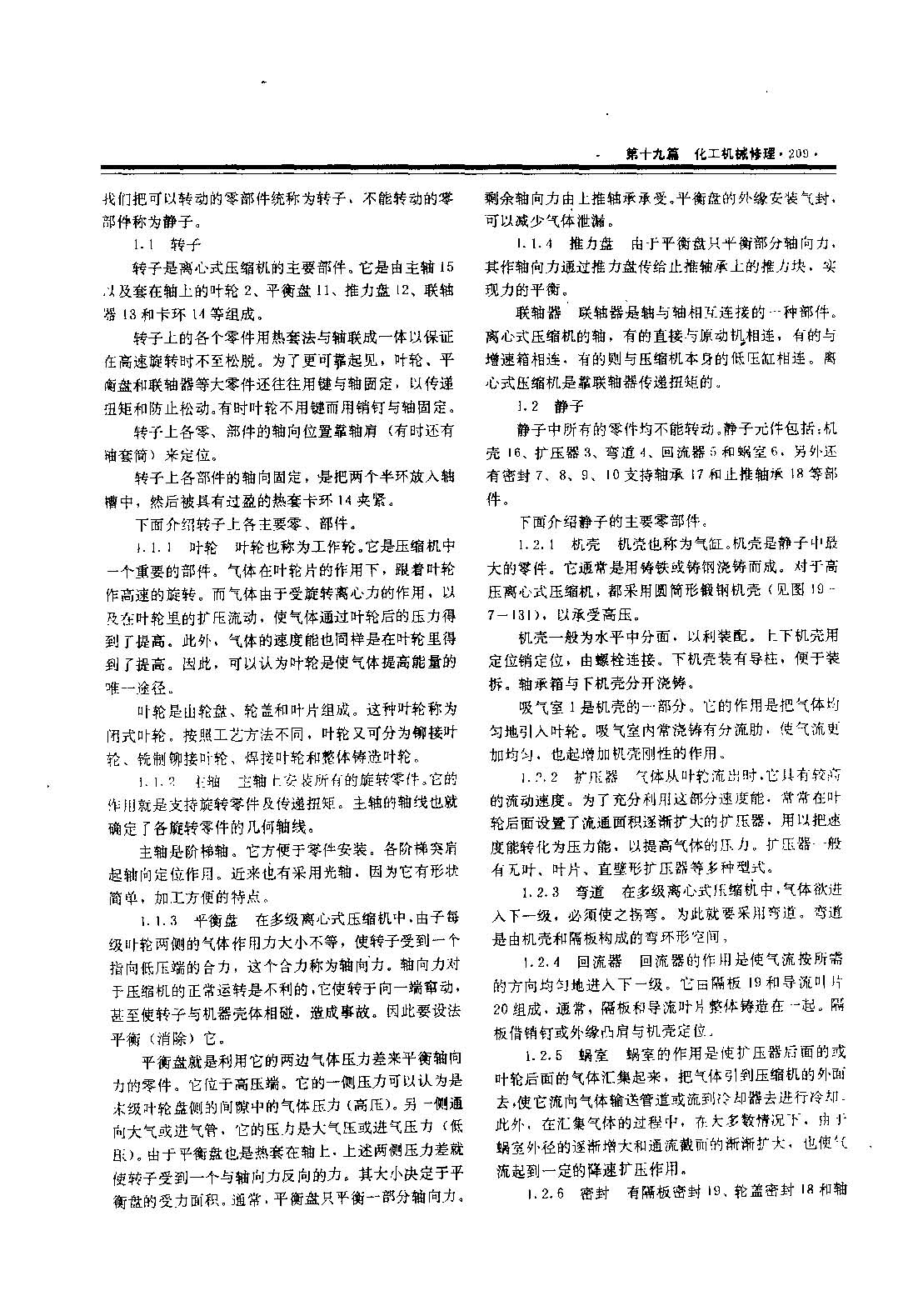

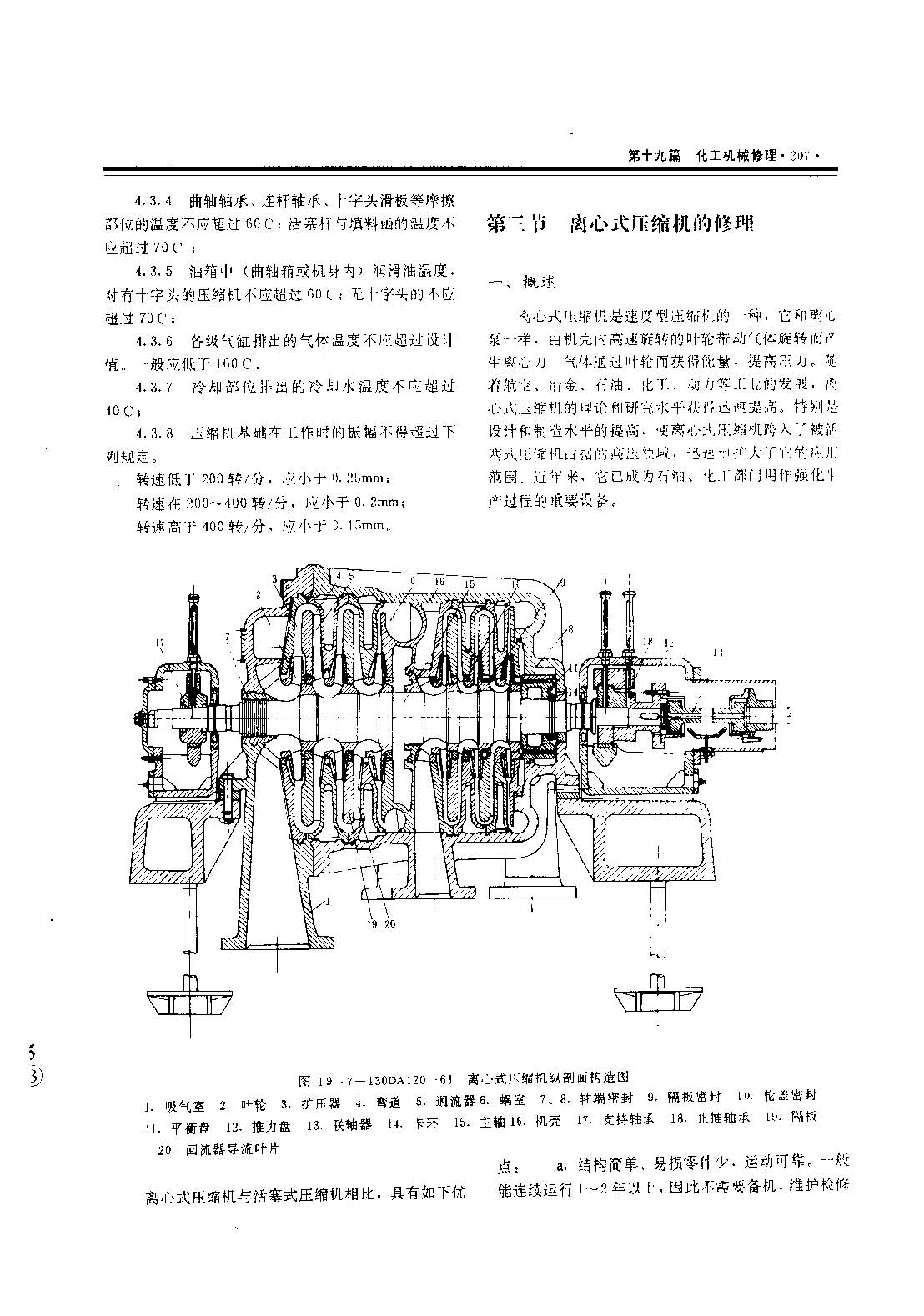

页面提取自- 机械修理大全 第4卷_页面_01.jpg 页面提取自- 机械修理大全 第4卷_页面_02.jpg 页面提取自- 机械修理大全 第4卷_页面_03.jpg

本来是想发图片上去的,可是发了三张就再也发不上去了,只能以附件的形式发上来。你自己下了看吧。里面包括工作原理、结构图、检修、检查等。应该能满足你的要求吧。

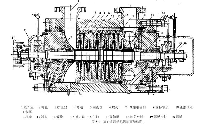

这张图好一点
希望对你有帮助
