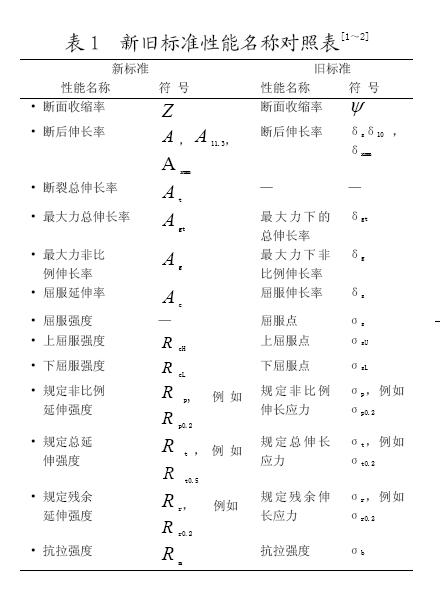

球墨铸铁QT500-7中的7(δ%)表示的是材料的什么?, q4 l* Q6 @; i4 ~

表示伸长率.....

准确地说应该是:延伸率

QT500-7,其抗拉强度为500MPa, 延伸率为7%

过去叫延伸率(δ%),现在(包括国际上)叫伸长率。

新的标准符号都已经改变
( B3 c7 O+ T+ k) K2 ]现在是用A表示伸长率5 N- `# d3 K  a: f3 ?9 A& B
