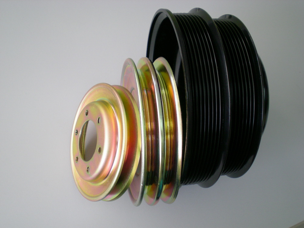

发表于 2007-12-3 12:49:52 | 显示全部楼层 来自: 中国浙江宁波
目前制作皮带轮的材料大都用铸铁,首先铸铁作带轮材料有如下优势:
" f7 C# R/ G4 G7 O8 w* I, E6 E, I. V容易加工、不易变形、材料易得、成本低廉,因其铸造时就可初步定型,稍加加工便可成型,大大地节约原材料。摩擦系数大,可以减少皮带打滑的机率。(也就是楼主所说的吃皮带)
+ q0 S/ W2 D  U$ ?其他材料当然也可以作带轮材料,如铁板冲压成型、铝、工程朔料等都可以选用,但要视其工作环境,负载大小做适当的调整。
7 ~# [$ h( N# o! P: Q9 t& U% v如12#图片所示,像是汽车发动机及水泵之类的带轮,早期的这类带轮都是用铸铁,现在的机械设计越来越紧凑,外观越来越漂亮,取而代之便是12#图片所示了。因为它有它的优势,拆卸方便,空间利用率高,外观漂亮。为了增大摩擦系数有的制成同步带轮。如12#图片中的黑色带轮。
