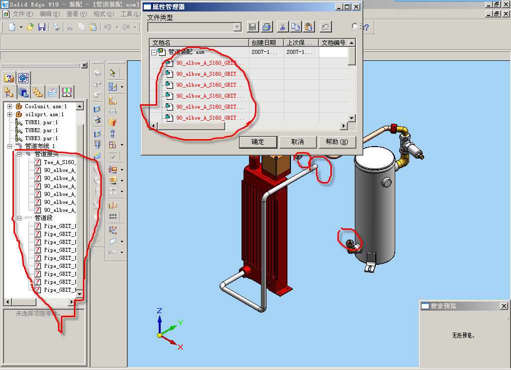

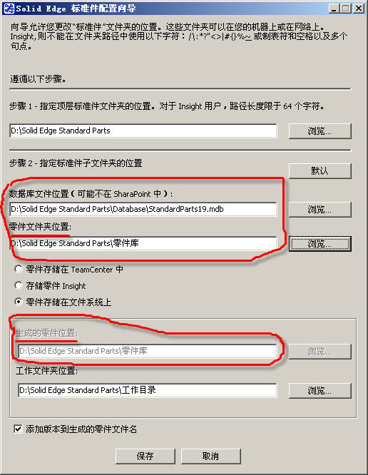

我一直在使用V19版本~~~也安装了标准件库;机械库,管道库。但是一直没有在实际的工作中调用过。安装的时候是照着《SE实践与提高教程》这本书安装并配置的。# o4 x: A5 }4 Y0 s' u* b
今天做了一个教程上的管道的题目,问题出来了。+ ^6 ]! s" d" ]- K8 B% ~
     在我用生成管道的时候从管道库中调用了些弯头和三通,然后发现这些零件都是在(D:\Solid Edge Standard Parts\零件库\3D-Standard_Parts_V7.50\GB_T_14383_1993\)这个文件夹中生成的零件。但是问题是我要是把这整个的装配都带做走,不在自己的电脑中打开时,这些件是不显示出来的。我要怎么样才能把自动生成在(D:\Solid Edge Standard Parts\零件库\)目录下的零件带走呢?2 m4 I- W1 o2 c8 j2 S
     我在我自己的电脑里试过把目录下生成的零件拷贝到我的管道零件目录下,但是在SE在打开文件的时候也提示这些件没有路径,估计在紧固件装配的时候也是类似的情况。
, F$ q7 w9 a; L/ L8 y  N0 R7 {     我觉得是自己安装和配置路径的时候没有做好,所以想请各位高手帮帮忙,比较系统的说下这东西。比如您是怎么安装的,在使用中应该怎么做。$ D" s0 E. R& B" b% X. B
% f: t- [+ |# V

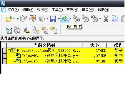

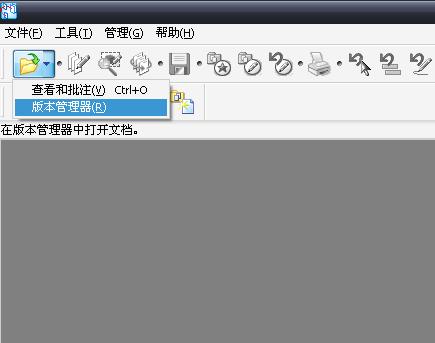

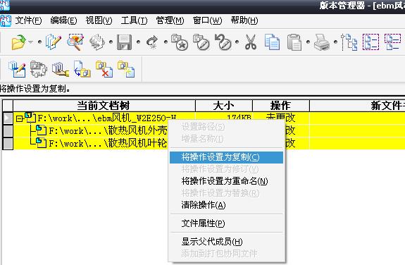

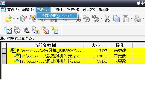

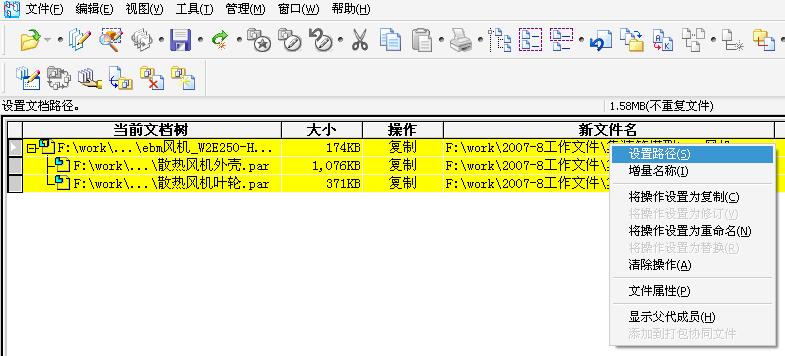

发表于 2007-11-28 07:27:52 | 显示全部楼层 来自: 中国北京
用“版本管理器”,SE开始菜单里叫——查看和批注。
5 G! f1 s/ `$ h; O2 s5 [. G& b( ?# o1 m$ J% O' @
1.用版本管理器打开某个装配文件。. V$ f  p& y+ ]+ p
2.全选文档树后选择全部展开。
, Q9 `# y; T6 w6 l, j3.复制。
: J" E2 ^% g7 x4.改路径。6 X0 a9 ^; a6 R/ D% ]7 _: L& o
5.确定。

4楼正解!使用查看和批注功能将装配体打包处理,就可以
发表于 2007-11-28 08:57:33 | 显示全部楼层 来自: 中国北京
使用版本管理器是对的
4 J& |! K% t, @" A打包文件那就只能在察看和批注里看看了

 楼主| 发表于 2007-11-28 09:36:01 | 显示全部楼层 来自: 中国辽宁沈阳
原帖由 Willie007 于 2007-11-28 08:57 发表 http://www.3dportal.cn/discuz/images/common/back.gif0 B8 O  E2 [$ r# C4 r/ |& e  L
使用版本管理器是对的
$ F' j$ R( M9 K5 B8 E7 G, r打包文件那就只能在察看和批注里看看了
2 J3 r4 t8 s8 S& D, K
: c; y7 H( e( D  V$ K" C有个小问题~~~我在版本管理器里面打包后这个装配的所有零件都出来了~~就可以在SE里面直接的编辑了~; {8 i, p$ d9 \0 V" ~5 h
为什么你说只能在里面看呢>?
