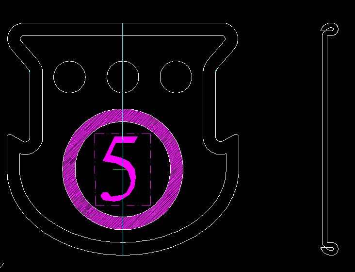

周边是连续的,拉伸件 很小 高宽是14.5,14.8

图好象有点问题,如果从中间剖的话,你怎么不画右边上的圆剖面呢

中间省略了

请楼主给出材质及厚度,谢谢
发表于 2007-11-28 10:59:05 | 显示全部楼层 来自: 中国福建泉州
1.落料: }+ \9 v% O3 K$ K9 H% w
2.拉伸+卷边
. a$ {$ }5 S  h  v5 w3.周边整形+印字
 楼主| 发表于 2007-11-29 08:14:10 | 显示全部楼层 来自: 中国浙江嘉兴
材料厚度0.3 ,65铜  用连续模生产" m3 B4 }5 W4 Y: u- P

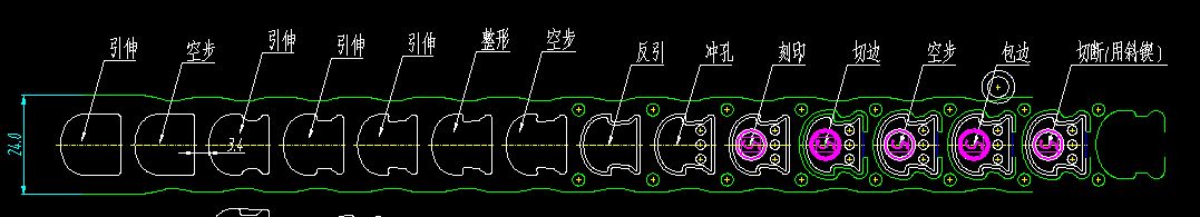

 楼主| 发表于 2007-11-29 08:21:29 | 显示全部楼层 来自: 中国浙江嘉兴
2 J3 u1 M( a; N. D8 ?1 G
" v; y- C7 g; L; ~7 w* v) F: F设计排样,; K1 t4 }" ^! Z9 D3 @( `/ g& `: X$ ]

是用在什么东西上的?像是随手画用来考考大家的

卷邊了怎樣帶料呀,帶出來的也有缺陷1 Y7 Z4 b, k5 D8 i1 q1 M. _
看工藝了,估計沖壓廠自己搞好搞,模具廠就搞死了
