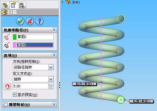

求助,怎么做弹簧啊?我试了半天,怎么也做不出来。
发表于 2007-11-27 18:54:54 | 显示全部楼层 来自: 中国浙江温州
教程
画弹簧步骤:画圆--特征螺旋线(螺旋线里的参数自调)--点确定--以螺旋线任意一端点为基准面画一小圆后确定--扫描完成.
发表于 2007-11-28 09:32:12 | 显示全部楼层 来自: 中国北京
简单做个教程,仅供参考

发表于 2007-12-3 08:22:52 | 显示全部楼层 来自: 中国浙江金华
有没有两头有收尾的画法啊

发表于 2007-12-5 15:58:01 | 显示全部楼层 来自: 中国重庆
此有弹簧另一种画法
发表于 2007-12-26 13:05:11 | 显示全部楼层 来自: 中国河南新乡
弹簧做法
除了三楼的普通做法外还有一种做法,做法见附图

发表于 2008-5-14 07:37:20 | 显示全部楼层 来自: 中国河南信阳
确实弹簧收尾那一块,与螺旋线的连接不太好连接!
