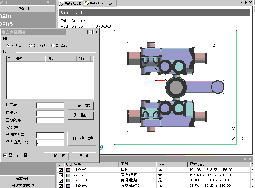

AnyCasting在划分变量网格时如何做才能缴活和捕捉到点
发表于 2007-11-27 11:12:27 | 显示全部楼层 来自: 中国浙江温州
按空格健,箭头会变成十字滴!

 楼主| 发表于 2007-11-27 11:33:36 | 显示全部楼层 来自: 中国浙江台州
谢谢狼大的指点

帮助文件里面有吧,在选交口的时候也要切换到选择模式。。。
- h4 [6 }  J. ~9 O; G4 {- }5 q1 tSwitch to Select Mode$ x# Y$ Y  x& t; f
When the function of setting gate condition, measuring and installing sensor is activated, press the space bar to turn on/off the select mode. Rotation is impossible during the select mode.
