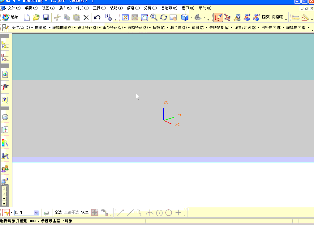

发表于 2007-11-27 16:33:25 | 显示全部楼层 来自: 中国广东肇庆
自动约束设置->尺寸约束(选上这项),划线时在长度,半径,角度输入数据时系统才能自动产生尺寸约束,另外在修改尺寸约束时,不一定要点击尺寸约束来修改,你可以双击要修改的曲线,出现“编辑曲线”对话框,再输入数据来修改,这时尺寸约束会自动修改。我想应该是这样吧,不知道能帮到你否?2 z  |/ g1 T/ a+ R6 x& b. \
