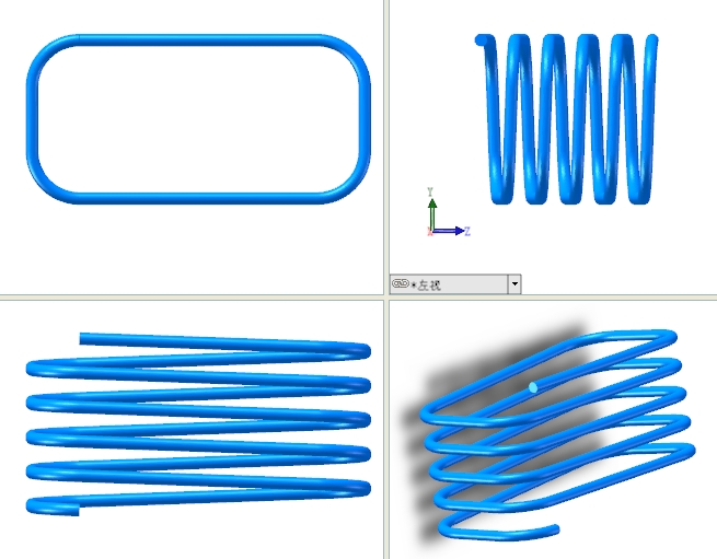

发表于 2007-10-21 20:41:14 | 显示全部楼层 来自: 中国江苏南京
楼主想要画的是这种效果的弹簧吗?

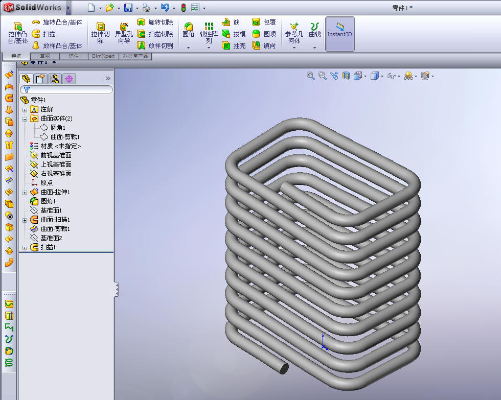

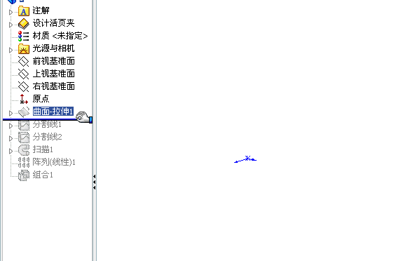

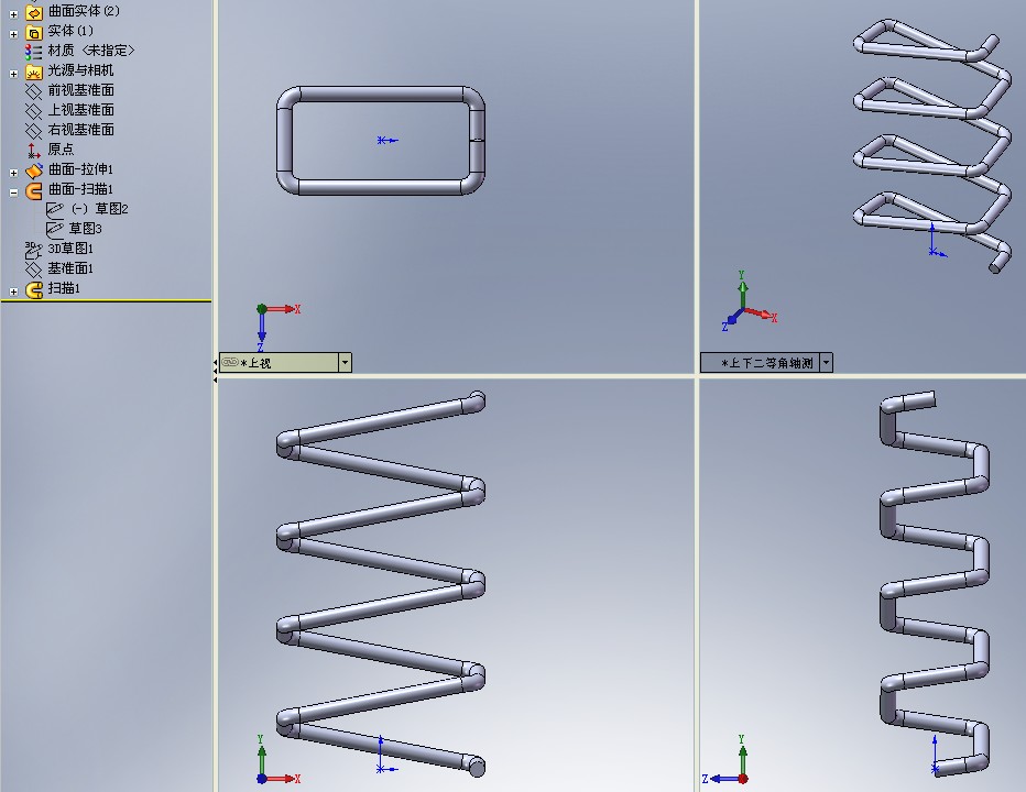

发表于 2007-10-21 21:36:15 | 显示全部楼层 来自: 中国江苏南京
先给一个思路:拉伸曲面+扫描螺旋曲面---二者剪切得到圆柱形的螺旋曲面,再利用3D草图引用上述曲面的外轮廓得到圆柱螺旋轨迹线作为扫描引导线,下面的相信大家都知道该怎么做了。
: \# v1 Y; M! ]( F- v- I, @其实特征树已经很清楚了。

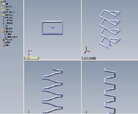

发表于 2007-10-21 21:42:28 | 显示全部楼层 来自: 中国浙江杭州
原帖由 lfenger2008 于 2007-10-21 21:36 发表 http://www.3dportal.cn/discuz/images/common/back.gif. e5 f. j, w) _; p% E, W
' ^' V: I& M; {8 Q" ^8 d! d( S其实特征树已经很清楚了。
& A9 R) H+ q9 E' G
  f% C% ], K" }$ c0 u- j这样是可以做出来,可细看不太完美,长边会有些弯曲 ,再想下有更好的方法不?- x' M2 [8 z; I* N7 l7 t
1.JPG ( ]3 e0 R. ?' t, h3 a, H  ~
4 M1 t: k. Q# v' r 130.gif 0 [: Y$ c7 k, T
. S" s" j- d8 K' V, \% m[ 本帖最后由 hahap 于 2007-10-21 22:45 编辑 ]
mr.lee + 3 应助
发表于 2007-10-21 22:18:16 | 显示全部楼层 来自: 中国江苏南京
长边会有些弯曲?没有明白您的意思,烦请帖图说明一下。* E+ `2 N! @5 X2 ?+ h; E% n1 E
看了一下,在转角圆弧过渡的区域似乎存在向下弯曲的现象。* P- f- x9 w- @6 ~3 H' E) T2 W
7 J/ ?1 w" t% u6 x" i8 P[ 本帖最后由 lfenger2008 于 2007-10-21 22:24 编辑 ]
发表于 2007-10-21 23:34:52 | 显示全部楼层 来自: 中国江苏南京
原帖由 hahap 于 2007-10-21 21:42 发表 http://www.3dportal.cn/discuz/images/common/back.gif
9 p6 u7 }$ o! l- l* k% L3 W: T# v
0 O6 ^) A) W! u: ^( k4 B! W
9 {# i" T; Q* w* I% J610861& C( D! y% t$ W, e3 s
5 V" |1 t% ]5 ?/ n1 \+ ^1 U610862
/ l2 F' f' W) L2 J多谢指点,学习中!

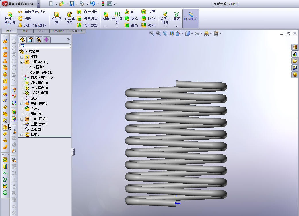

发表于 2007-10-22 20:08:45 | 显示全部楼层 来自: 中国江苏常州
我重做一个矩形弹簧,按25X12,直经2,螺距12,做的,四条边不弯曲了,只是做的方法笨了点,不知那位高手有什么好办法没有?
