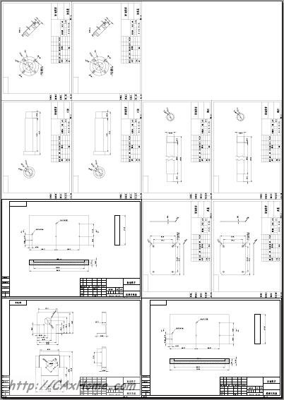

123.JPG 一个打印问题,工程图如下图排列,能否在工程打印机中一次打印,然后手动的在对各大小的图纸进行分割.谢谢,下图只是个示例,如果可行,那就可以如下排版了。) z5 P& j- {! K6 _: L

可以的,我平时出图都是这样打印的。拼图打印,省纸,裁剪方便。

SW本身并不具有这种拼图打印的功能!需要借助其它拼图软件才可以。
发表于 2007-11-28 08:37:08 | 显示全部楼层 来自: 中国福建泉州
去下一个软件 FinePrint

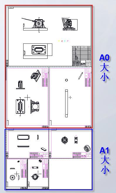

找了家工程打印店,发现没有SW软件,然后跑回来拿了软件过去装上,再试验了打印,一共花了2个半小时,最后交了25块的打印费用,搞定.. O. `. R* {" D* W8 A0 m
1. 对于我1楼的那样的排图,能够一次打印.. \2 u; u0 J7 O* c  H: \" u
2. 可以用固定幅面(比如A1)排图,然后一次打印,在一个工程图里面建立多张A1图纸,把需要排图的图纸放到这些A1图纸里面,可以实现一次打印,如果把打印机设成不裁减,也可以实现一次连续打印.

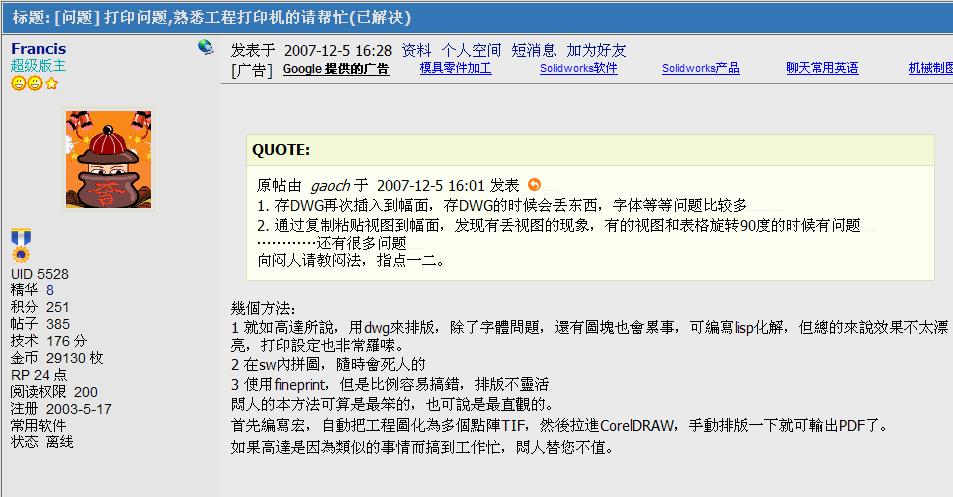

那么如何排图呢,闷大提供了方法。
 楼主| 发表于 2007-12-11 10:08:22 | 显示全部楼层 来自: 中国浙江杭州
根据闷法,排图成功,简介快捷。

最后提供闷人的宏的源代码,宏:把多頁工程圖批量輸出1:1TIF檔案,方便拼圖打印连接:http://www.5dcad.cn/bbs/thread-13657-1-1.html

仔细看第9楼,闷大提供的方法,最后排好图后,出来的是PDF格式的文件,所以把PDF拿区打印
