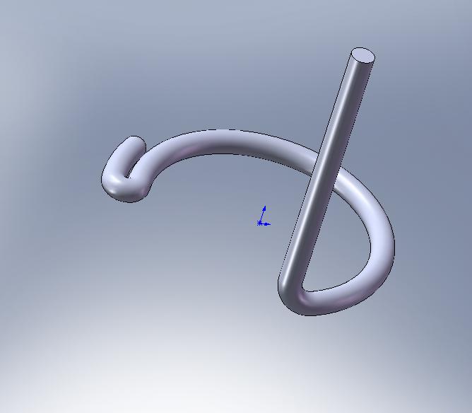

我本来希望用扫描,但路径作不出,请高手指教。
发表于 2007-11-27 15:06:54 | 显示全部楼层 来自: 中国江苏徐州
画一个圆柱然后沿柱面扫描是否可以
发表于 2007-11-27 22:10:25 | 显示全部楼层 来自: 中国陕西西安
路径可以利用三维空间作图法画出来,然后再垂直于路径的基准面上画上卡簧直径大小的圆,之后就可以扫描了。
发表于 2007-11-28 07:36:58 | 显示全部楼层 来自: 中国江苏常州
这个一定要用投影曲线来做!~  就是绘制两个平面的投影线,然后用“投影曲线”功能来合成空间的投影线!~

 楼主| 发表于 2007-11-28 08:02:05 | 显示全部楼层 来自: 中国山东济南
回复 3# 的帖子
这种方法可能不行,我试过
 楼主| 发表于 2007-11-28 08:03:34 | 显示全部楼层 来自: 中国山东济南
回复 4# 的帖子
我先试一试再说,应该差不多

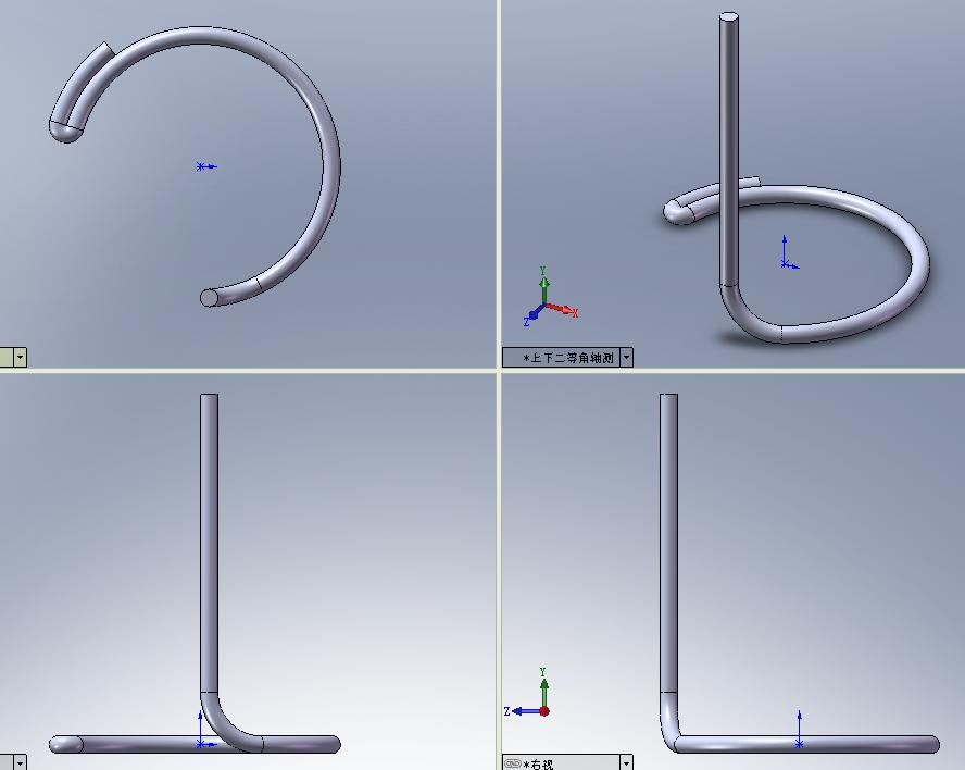

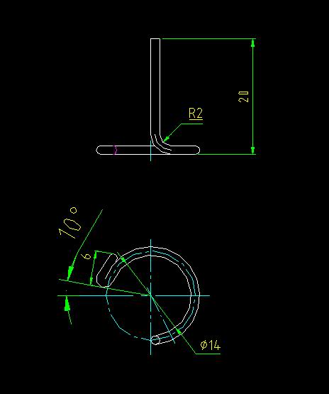

发表于 2007-11-28 11:54:03 | 显示全部楼层 来自: 中国河北沧州
你的图中的6mm,出不了你的效果。我画的如下:不知道对不对。

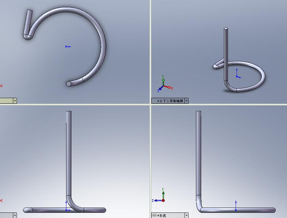

发表于 2007-11-28 13:18:14 | 显示全部楼层 来自: 中国河北沧州
再来一张,看看是不是这样,你的图中看不出来。
 楼主| 发表于 2007-11-28 13:24:46 | 显示全部楼层 来自: 中国山东济南
回复 8# 的帖子
不错,怎么作的,我也作了一张,感觉一般
 楼主| 发表于 2007-11-28 13:26:47 | 显示全部楼层 来自: 中国山东济南
看看像不像
