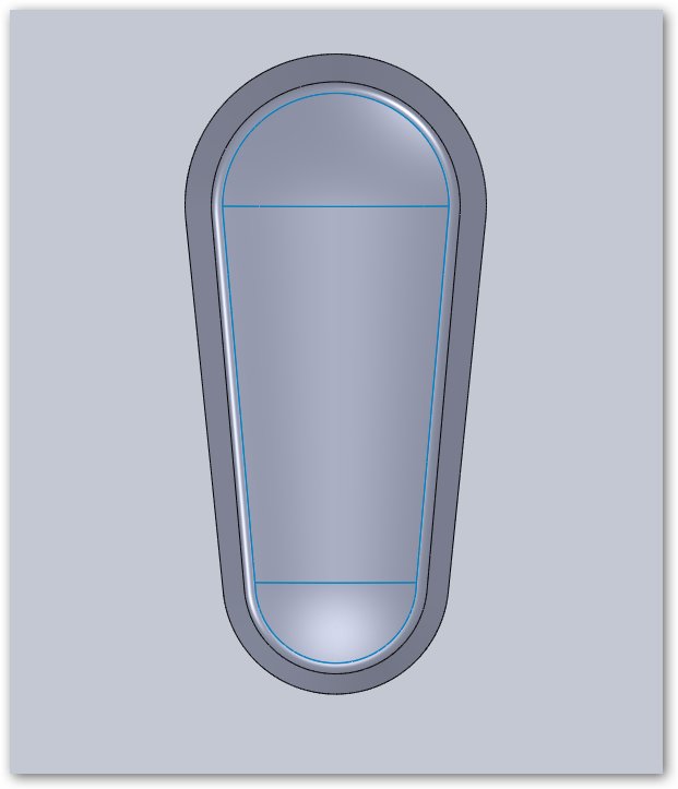

发表于 2007-11-27 15:42:17 | 显示全部楼层 |阅读模式 来自: 中国广东惠州

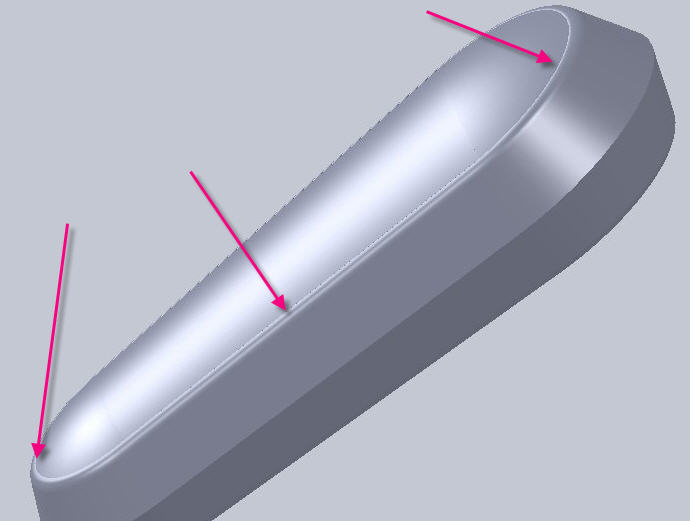

如附图所示,我弄了好久也不知该怎样吧那个凸出来的曲面做成一个连续的曲面,肯定是我的方法不对,请高帮忙改改!先谢谢啦!# y/ W# _) @) D3 }' x

 楼主| 发表于 2007-11-28 09:10:04 | 显示全部楼层 来自: 中国广东惠州
高人帮帮忙呀,我真不会做。

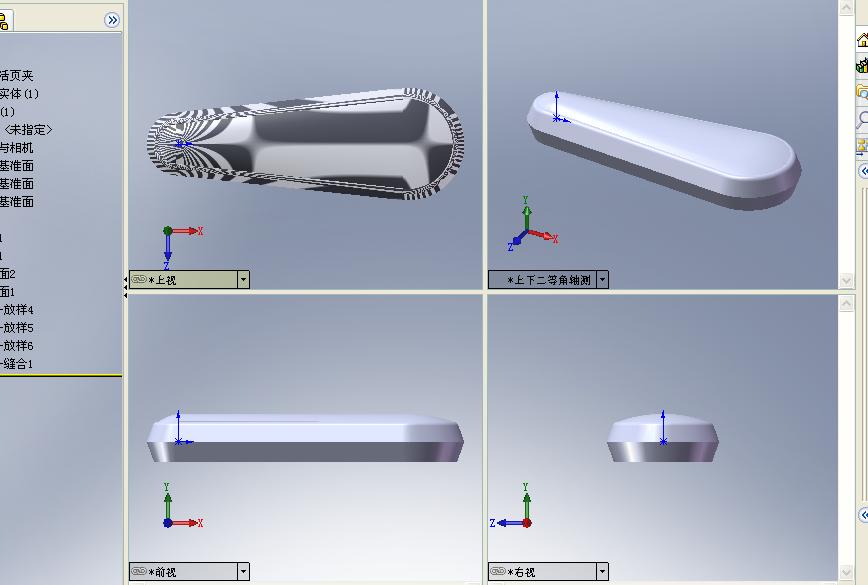

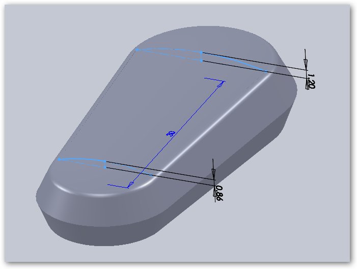

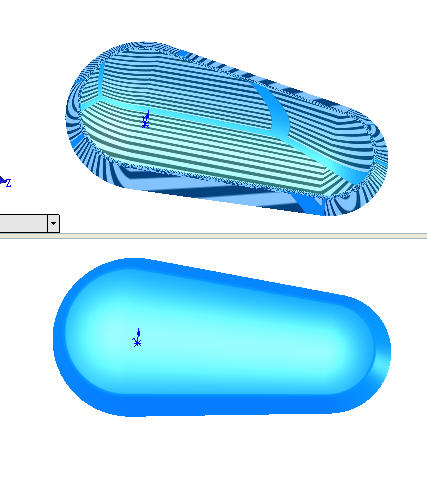

发表于 2007-11-28 13:22:04 | 显示全部楼层 来自: 中国浙江杭州
你看这样行不行?
尺寸是没有的,看行不行?
发表于 2007-11-28 14:12:25 | 显示全部楼层 来自: 中国浙江杭州
版本太高,没法打开,请楼主或有SW08的朋友帮忙存成IGS格式上传来,谢谢.

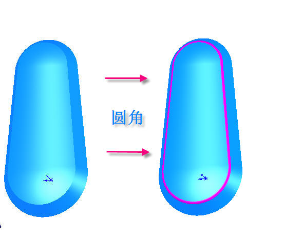

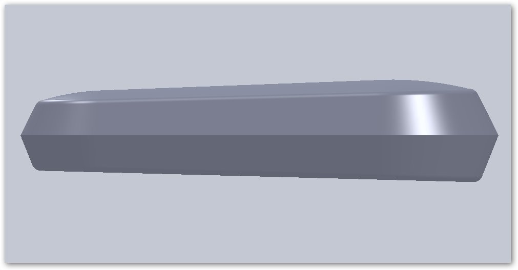

发表于 2007-11-28 16:48:51 | 显示全部楼层 来自: 中国浙江杭州
你模型没做对吧,看圆角部分与顶面的连接不相切,看图:0 E( ^3 _3 h- Q5 z" D" k
% `9 d1 d: p- Z: C' ~7 u9 [) z5 V" T% ?. |" z! A5 v& f8 t# ]
圆角是最后做出来更漂亮: 001.jpg

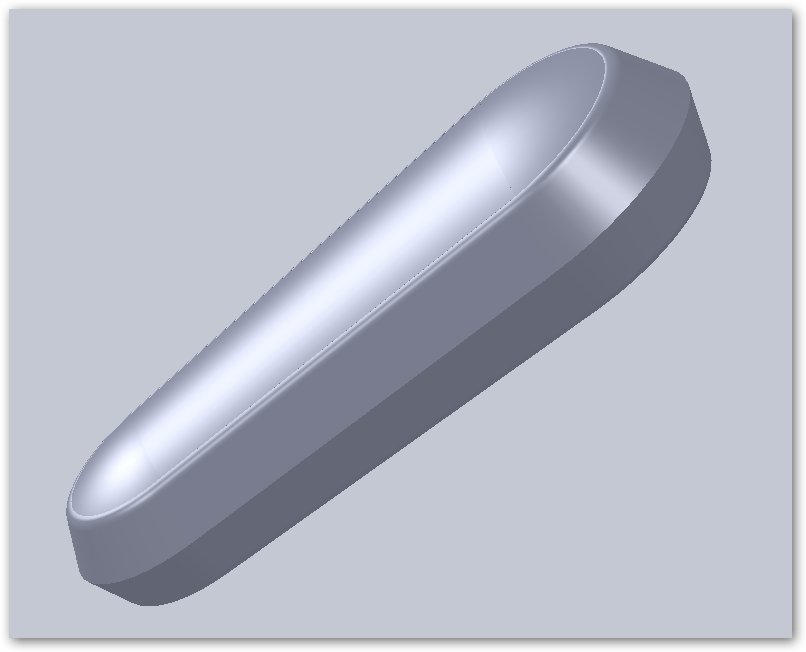

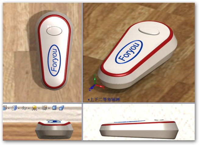

 楼主| 发表于 2007-11-29 18:07:52 | 显示全部楼层 来自: 中国广东惠州
谢谢hahap大哥,把原文件发给我,特发个看了hahap大哥给的学习文件后做的一个实体效果,以表感谢!
