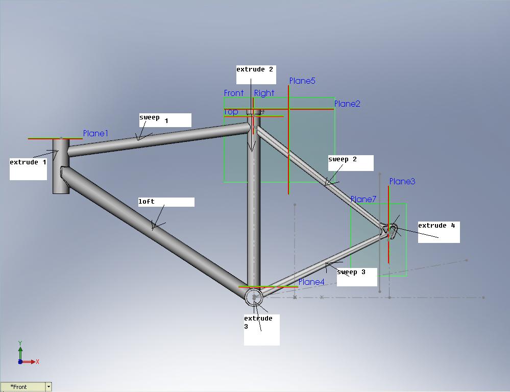

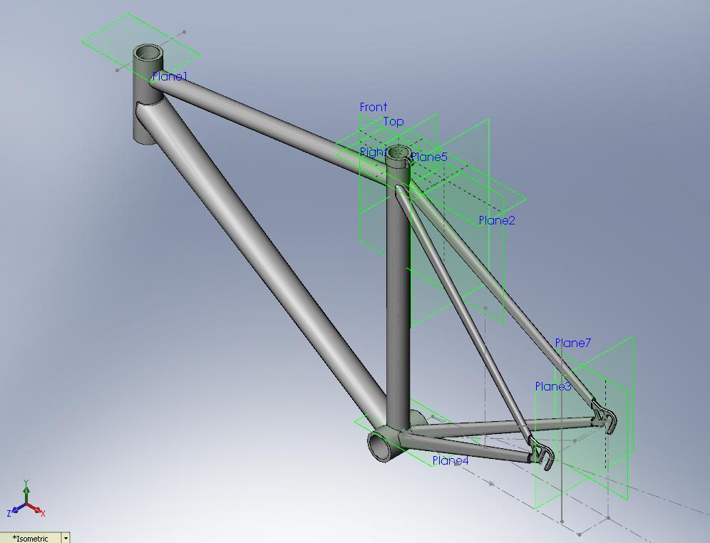

下图为小弟所画的骨架,用fix n solid mesh 分析后出现error!!! 3 }/ f; t, E% r8 ?% R: G
& |7 K. v4 o8 u6 G$ S在用tools>check后显示并无任何得invalid geometry:L 6 w! [6 r4 X9 Y* v$ d2 P; S2 k) T
* h2 F& Z8 I; O4 |我的自行车骨架用了以下的features: 4个extrudes, 3个sweep, 1个loft

 楼主| 发表于 2007-11-27 17:32:14 | 显示全部楼层 来自: 马来西亚
Error
说明:* O( A! `5 e! L; D9 b* `: m
error出现在 mesh的过程中途,过后弹出信息 surface mesh成功, volume mesh失败.
" l, ]9 l$ R% x- M6 i: V2 J
2 t  j  x" d" B$ R+ _请将element size 调小过6.68mm.: b1 {& h" a/ ^1 N( Q
6 T& C7 \' F8 F* V! [1 n& y
>>过后我改了还是吃大便。。。。。

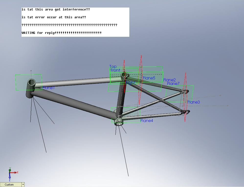

 楼主| 发表于 2007-11-29 13:44:27 | 显示全部楼层 来自: 马来西亚
已解决!!!!
不好意思,各位大大,这个问题我自己解决了,谢谢各位所给于的关注。迟些的空我会附图解释自己的解决方法。。。。3 T7 z- S- G. i& V% J, Y" g
7 G; v# V' B3 c- [) D) }不过我觉得有点笨咯。也很吃时间。
) l) S; x' `! H4 F$ a
. L. B; B: H2 a) K) D/ u! M; H2 Ehint:7 @2 d9 L5 x" j" N+ c
问题就出现在每个连接的部分, 如第四楼般,不过每个都有问题。。。。!
' v" p0 C: z' \6 A+ `9 P3 m' X
; B% h! l+ r, a% f: V爱。。。这次残咯。。。改死我了。。。- s' y9 g1 t" H6 B' Q

 楼主| 发表于 2007-12-16 15:52:29 | 显示全部楼层 来自: 马来西亚
我的错误
其实是建模的时候就出错了,应该全部画成solid, 然后再进行shell才对。不然就会造成分析失败!!! " o+ B. y) l0 O% h/ e7 k
* Q$ C5 S% |5 p; o9 l4 \6 d而我的错误时extrude后再进行extrude cut 又或者是使用extrude thin,sweep thin等等来进行建模,不但浪费时间,而确所建的模也很大mb。:shy
6 {1 N! |7 G7 \% B# W
5 |& n* M- x: G因为这会造成所建的模由不算是shell mesh也不算是 solid mesh ,更不是mixed mesh。(当进行分析的时候,须选择哪种mesh)) w5 Y- _! [1 m4 B6 E( r
$ C8 K7 w5 i& I$ n7 f& e& \当我转换成shell的时候,问题就解决了!!!!!   (这里的shell时。。。features>shell)
