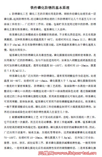

[分享] 铁件磷化防锈的基本原理
发表于 2007-11-27 20:31:33 | 显示全部楼层 |阅读模式 来自: 中国浙江金华
本帖最后由 asdolmlm 于 2010-7-6 22:04 编辑 6 l$ q/ t9 E! a5 a
/ ^& [, d& T( ?) o  ^) @& D& ]铁件磷化防锈的基本原理
铁件磷化防锈的基本原理.pdf
