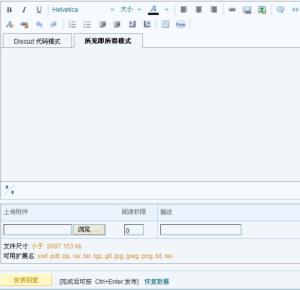

不好意,发不了图,这个功能希望网管能改善一下!

) K8 S! f0 F* v+ l5 [6 H" O选新回复就可以发图了。
