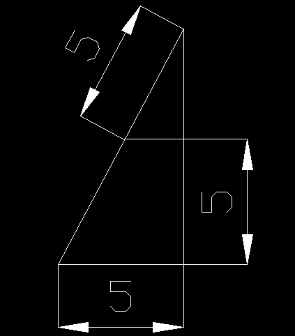

[讨论] 求助各位DX这个图怎么画?
发表于 2007-11-27 21:10:13 | 显示全部楼层 |阅读模式 来自: 中国广东深圳
求助各位DX这个图怎么画?

发表于 2007-11-28 13:50:30 | 显示全部楼层 来自: 中国甘肃兰州
先计算出顶角角度,在画图。有很多参数用,很简单的。

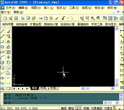

如果精度要求不高的话,按下面动画演示作。, ^8 L, J- R6 s) v: r' s* y
如果精度要求高的话,请参见下面链接:( E* K( V8 O7 c0 b
“精确选点法”解CAD几何作图难题

发表于 2007-11-29 10:44:31 | 显示全部楼层 来自: 中国浙江嘉兴
3楼那你的顶点角度怎么计算呢??
发表于 2007-11-30 17:49:59 | 显示全部楼层 来自: 中国甘肃兰州
回复 5# 的帖子
使用excel根据已知参数列个函数关系就会算出来,直角三角形,一定不会有问题的。
