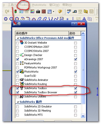

发表于 2007-11-28 08:47:16 | 显示全部楼层 来自: 中国浙江绍兴
这个你是需要激活后才可以用的,在工具选项——插件——激活TOOLS,试试看。
发表于 2007-11-28 09:11:29 | 显示全部楼层 来自: 中国北京
帮四楼帖图,大概也就这个意思,说不好你是装了但是没有开启
