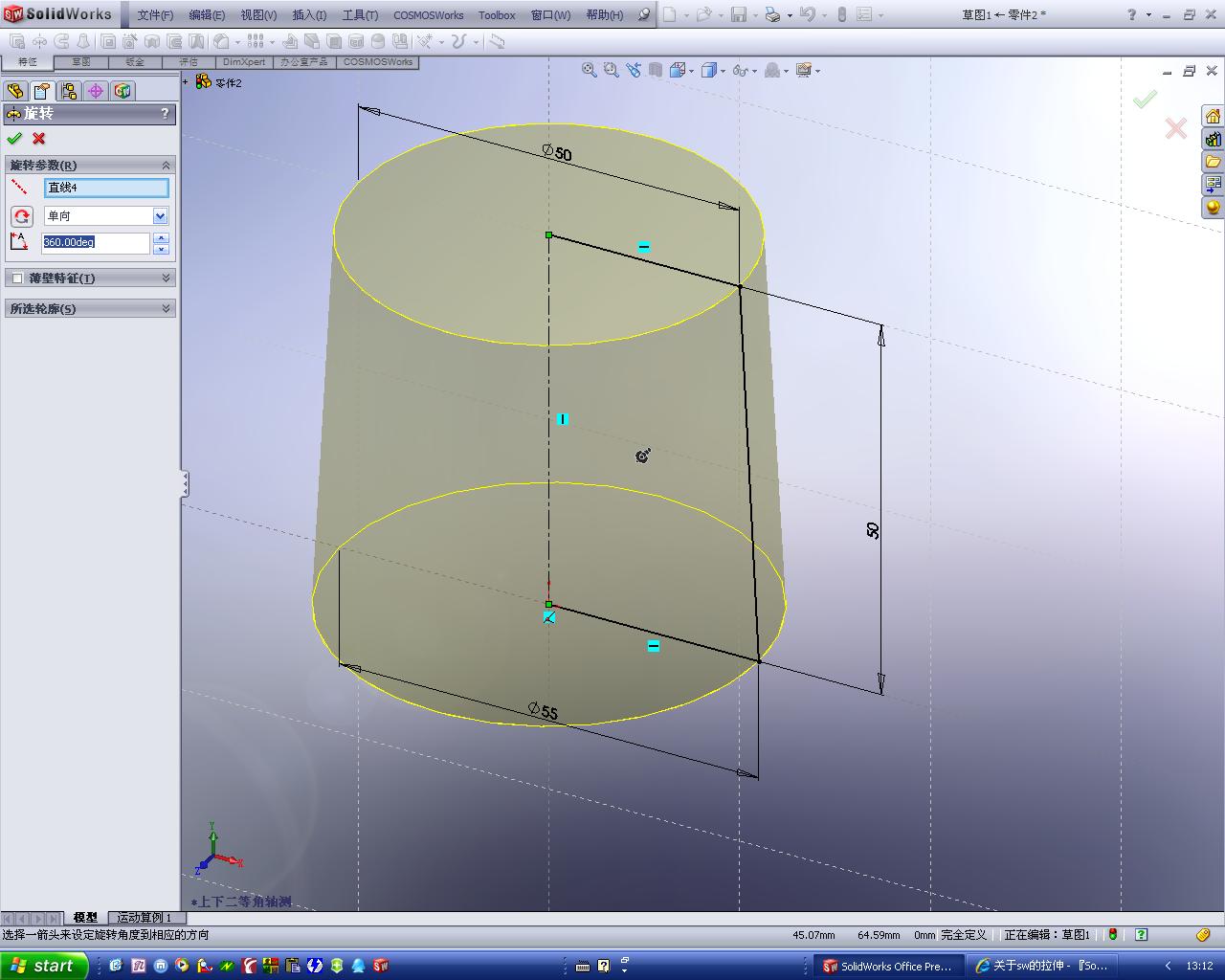

发表于 2007-11-29 13:12:11 | 显示全部楼层 来自: 中国河南郑州
旋转. r# R% Y: W: i5 S! t
发表于 2007-11-29 23:39:55 | 显示全部楼层 来自: 中国广东
用旋转和放样都可以准确实现。
发表于 2007-11-29 23:55:36 | 显示全部楼层 来自: 中国广东广州
是啊,用旋转和放样都可以准确实现。
