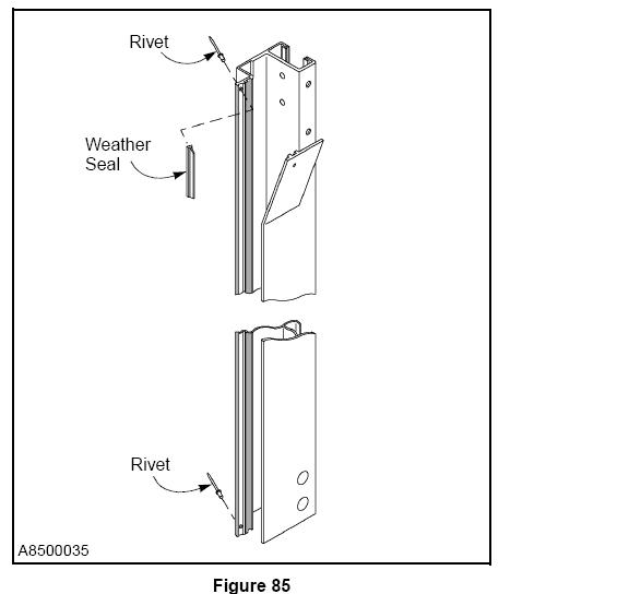

这样的铝合金型材不知道能不能加工? 如下图0 |8 K# m3 n5 P7 O0 }
型材成型后怎样弯曲上面的倾斜面 6 n% W4 B2 I; c8 i& T
我初步认为是不是在锯开以后再折弯% [9 o- G2 R4 n, m/ s# {
谢谢大家非常的急

就截面而言没有问题4 j( Y$ Y8 B$ H4 E. C# Y
模具也好做的----------挤压
  h! y& k7 s. \  t那个翘起的部分可以铣后折弯) ~. s( b- x+ V. u; y$ N* ^/ D
但是在铝合金挤出后马上加工,然后时效处理
! X1 R* }" R( Q3 M1 L. p9 [# i折弯处铣一刀最好----------筋难弯
发表于 2007-12-6 10:04:00 | 显示全部楼层 来自: 中国山西太原
在圆盘锯床上锯开切口,或用锯片铣刀在铣床上按要求长度铣开,然后作一专用工具折弯成形即可。
