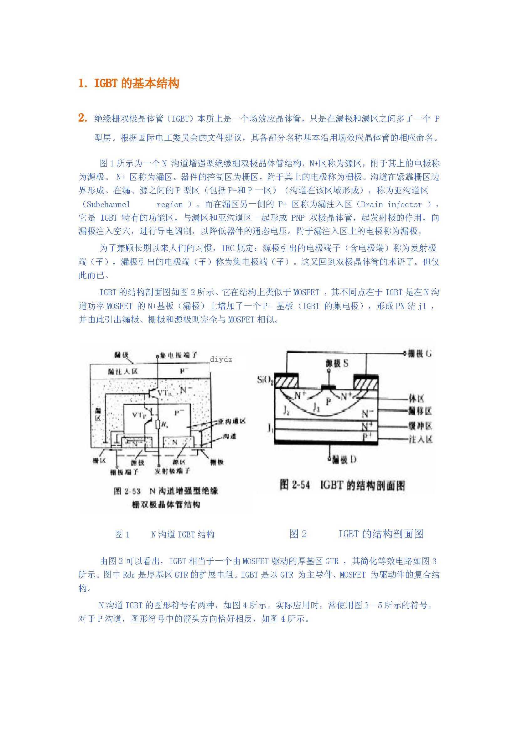

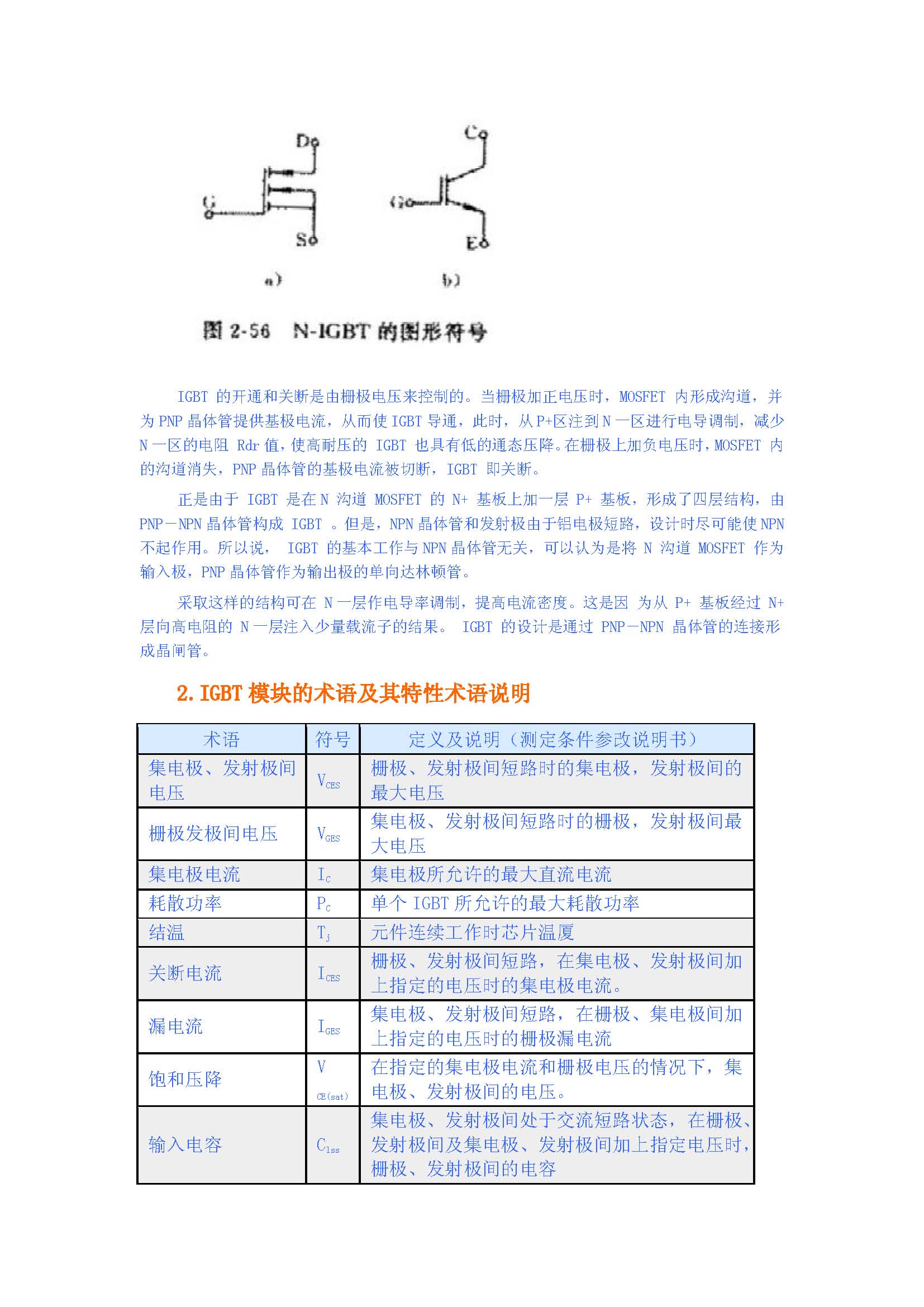

IGBT(Insulated Gate Bipolar Transistor),绝缘栅极型功率管,是由BJT(双极型三极管)和MOS(绝缘栅型场效应管)组成的复合全控型电压驱动式电力电子器件。应用于交流电机、变频器、开关电源、照明电路、牵引传动等领域。
8 R$ T( E: ?- t( o& [' ?: hIGBT是强电流、高压应用和快速终端设备用垂直功率MOSFET的自然进化。由于实现一个较高的击穿电压BVDSS需要一个源漏通道,而这个通道却具有很高的电阻率,因而造成功率MOSFET具有RDS(on)数值高的特征,IGBT消除了现有功率MOSFET的这些主要缺点。虽然最新一代功率MOSFET器件大幅度改进了RDS(on)特性,但是在高电平时,功率导通损耗仍然要比IGBT 技术高出很多。较低的压降,转换成一个低VCE(sat)的能力,以及IGBT的结构,同一个标准双极器件相比,可支持更高电流密度,并简化IGBT驱动器的原理图。IGBT基本结构见图1中的纵剖面图及等效电路。
) n" [9 _5 {3 q  导通
3 f( d0 l8 m; z  g. M, X9 h5 AIGBT硅片的结构与功率MOSFET 的结构十分相似,主要差异是IGBT增加了P+ 基片和一个N+ 缓冲层(NPT-非穿通-IGBT技术没有增加这个部分)。如等效电路图所示(图1),其中一个MOSFET驱动两个双极器件。基片的应用在管体的P+和N+ 区之间创建了一个J1结。
2 U5 j' r$ Y4 F7 \  当正栅偏压使栅极下面反演P基区时,一个N沟道形成,同时出现一个电子流,并完全按照功率MOSFET的方式产生一股电流。如果这个电子流产生的电压在0.7V范围内,那么,J1将处于正向偏压,一些空穴注入N-区内,并调整阴阳极之间的电阻率,这种方式降低了功率导通的总损耗,并启动了第二个电荷流。最后的结果是,在半导体层次内临时出现两种不同的电流拓扑:一个电子流(MOSFET 电流); 空穴电流(双极)。

GBT在集电极与发射极之间有一个寄生PNPN晶闸管,如图1所示。在特殊条件下,这种寄生器件会导通。这种现象会使集电极与发射极之间的电流量增加,对等效MOSFET的控制能力降低,通常还会引起器件击穿问题。晶闸管导通现象被称为IGBT闩锁,具体地说,这种缺陷的原因互不相同,与器件的状态有密切关系。通常情况下,静态和动态闩锁有如下主要区别:  / M0 h. _* v6 A: i

在通态中,IGBT可以按照“第一近似”和功率MOSFET驱动的PNP晶体管建模。图3所示是理解器件在工作时的物理特性所需的结构元件(寄生元件不考虑在内)。
8 Y. w- c  _  c如图所示,IC是VCE的一个函数(静态特性),假如阴极和阳极之间的压降不超过0.7V,即使栅信号让MOSFET沟道形成(如图所示),集电极电流IC也无法流通。当沟道上的电压大于VGE -Vth 时,电流处于饱和状态,输出电阻无限大。由于IGBT结构中含有一个双极MOSFET和一个功率MOSFET,因此,它的温度特性取决于在属性上具有对比性的两个器件的净效率。功率MOSFET的温度系数是正的,而双极的温度系数则是负的。本图描述了VCE(sat) 作为一个集电极电流的函数在不同结温时的变化情况。当必须并联两个以上的设备时,这个问题变得十分重要,而且只能按照对应某一电流率的VCE(sat)选择一个并联设备来解决问题。有时候,用一个NPT进行简易并联的效果是很好的,但是与一个电平和速度相同的PT器件相比,使用NPT会造成压降增加。

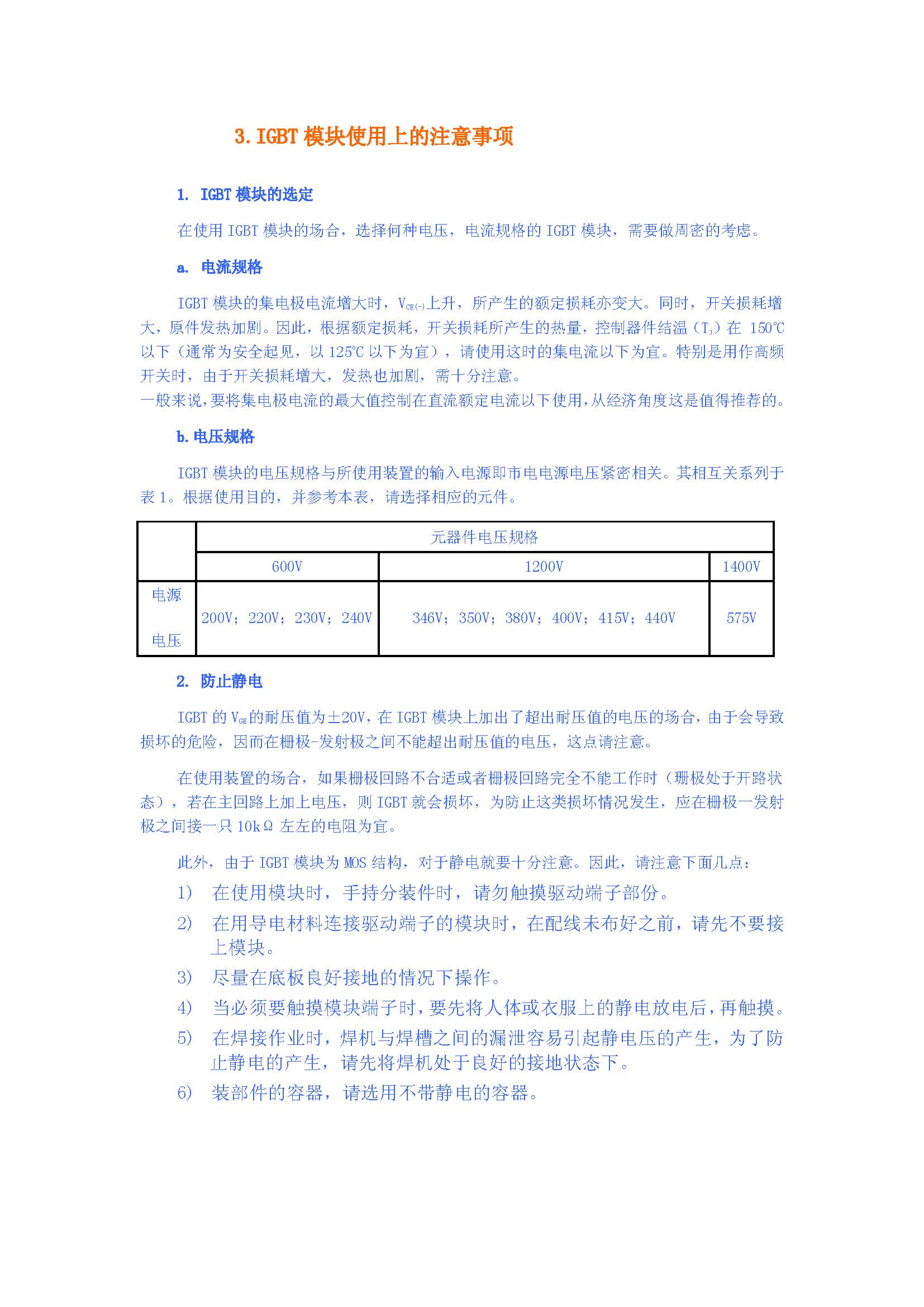

" @5 e# @5 I7 u) a, l开关频率是用户选择适合的IGBT时需考虑的一个重要的参数,所有的硅片制造商都为不同的开关频率专门制造了不同的产品。  4 a/ c8 g7 o7 w7 Y2 n) c
特别是在电流流通并主要与VCE(sat)相关时,把导通损耗定义成功率损耗是可行的。
6 P6 }' }6 M# L3 M1 H2 i3 U这三者之间的表达式:Pcond = VCE IC ,其中, 是负载系数。  ) y$ _$ S$ x& _  r0 T5 G
开关损耗与IGBT的换向有关系;但是,主要与工作时的总能量消耗Ets相关,并与终端设备的频率的关系更加紧密。
6 @7 a9 H$ ^5 e2 _6 e. W- o! CPsw = Ets
! o' A5 `8 u: h# v- \' L总损耗是两部分损耗之和:
1 L( g. J, W3 k. CPtot = Pcond + Psw  * g% K% m; o# r% ]7 u
在这一点上,总功耗显然与Ets 和 VCE(sat)两个主要参数有内在的联系。  . e5 S# ?7 e. u: a' e
这些变量之间适度的平衡关系,与IGBT技术密切相关,并为客户最大限度降低终端设备的综合散热提供了选择的机会。
/ z1 M" e- ^% _1 [' m( [; L因此,为最大限度地降低功耗,根据终端设备的频率,以及与特殊应用有内在联系的电平特性,用户应选择不同的器件6 G3 Z2 `/ q: D+ j) o3 D2 A

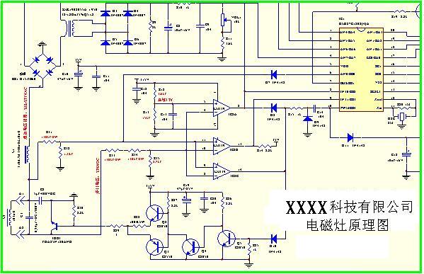

,不知道各位有没有该元器件的应用电路图亚?7 q9 W4 P+ D: I5 {0 y, W( M
越详尽越好?
发表于 2007-11-28 20:10:46 | 显示全部楼层 来自: 中国上海
我来给个应用电路图(回复“sunqifa”之要求!): ( A- K1 S) X" `/ C3 ~, e" c
1。这里有二个有关“IGBT”的实例《电磁炉原理图》,每个元器件都有很详细的参数,
, ?0 _8 Y5 R) K- X  l4 B可作设计或维修的参考资料。
' e3 |2 q5 Y* I2。附上简图。
2 ]( I4 {! _/ D lu-1.JPG ! f0 \  _* r4 e- c! }# P
