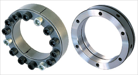

我们的涨紧套最近总是松,其中与之配合的轴圆周度有问题,希望大家能帮帮我,有什么好办法,还有紧固涨紧套的工具和注意事项!先谢谢各位了!

安装涨紧套首先要保证轴的圆周度,在紧固时要按对称的位置依次逐渐拧紧,要分三次或四次逐渐紧固达到设计扭矩,可以用扭力扳手,但是可能需要自己做一个内六角接头.

涨紧套琐紧是靠涨紧力跟摩擦系数来决定的,就是摩擦力(N=F*u).这是关于设计的问题.7 f1 p+ f5 U" c! C+ p
在安装就像楼上说的需要注意的拉

涨紧套能否涨紧与间隙大小有关!其次才是轴的圆周度,在紧固时要按对称的位置依次逐渐拧紧

圆周度出现问题只能修复轴,比如补焊、刷镀后重新加工达到精度。

建议楼还是对轴进行修复好些,只有尺寸合适才能够保证传递足够的扭矩。

涨紧套松动后,往往是轴的表面被破坏了,出现硬的凸起点或线,由于这些硬点的存在,破坏了轴与涨套间的面配合,因此出现涨紧套松动,一定要对轴的表面重新进行打磨,除去轴表面的高点,另外就是按装时一定要按对称位置依次逐渐拧紧,上面已讨论了就不说了.

1,采用力矩扳手拧螺栓,这样拧紧力就好控制多了,胀套说明书上会写上这个要求的。
7 V4 f$ n3 e3 ]$ c% x2,看下轴直径的尺寸公差,胀套对轴径的尺寸公差会有要求的,不能太小,否则胀套胀到底了就会损坏的,同样,胀套说明书上会写上这个要求的。

一定要注意控制好轴的公差,否则涨套就会大大削弱它的紧固作用

安装和拆卸都要均匀推进或退出,切不可随意,不然很麻烦。
