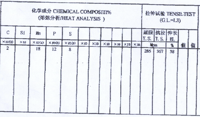

只知道是一种“热镀铝锌合金钢带”,想知道具体型号,不知谁能告知,谢谢

楼主提供的应该是基材的资料,从化学成分上接近宝钢的SPCE-SD,但力学性能要高一些,特别是屈服强度。
9 C$ v) c1 W1 x! @热镀锌铝合金一般有55%AL-Z n和Zn-5%Al-RE

在这里特别感谢china_jxp 朋友good ,他(她)短信告诉了我有关“热镀铝锌合金钢带”的标准的链接2 n& M4 v+ a* t, b
随后我在三维的标准板块也找到了该标准“Q/BQB 425-2004 连续热镀铝锌钢板和钢带
* s  x* G4 N: @, k1 ^. E问题已经解决。
