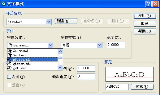

为什么我新打开的AUTOCAD,用text命令输入的汉字都是问号呢?

这个得先试置一下文字样式.
# }; y( p9 b& `, |( d" g
8 w* V1 C( t( A"格式"-"文字样式"7 b  I. o* H+ v" a0 D' F% J
如图
发表于 2007-11-28 16:04:19 | 显示全部楼层 来自: 中国浙江宁波
你没有那种字体,下载字体

谢谢二楼的朋友,建议斑竹给其加分。
发表于 2007-11-28 18:21:11 | 显示全部楼层 来自: 中国四川成都
也可以在文字样式对话框中字体名,选任一种汉字样式,输入的问号即变为汉字。
