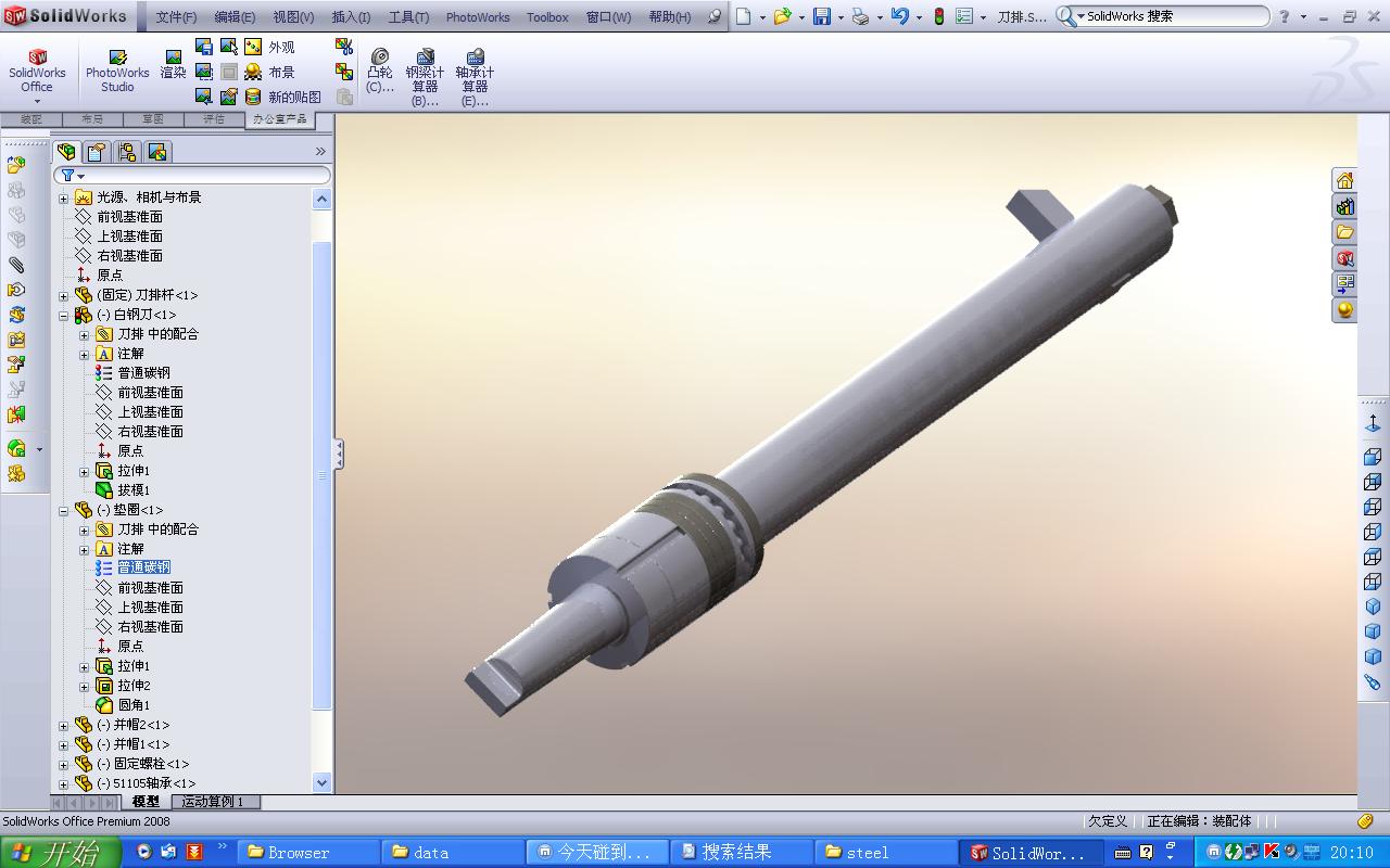

高手们,今天我在用photoworks做图片渲染时,发现在同一个装配体中,相同材料的不同构件渲染的结果尽然不同,颜色上有很大的区别,请问这是怎么一回事?我感到有些莫名奇妙!尽请高手指点迷津,谢谢!材料的属性我没有更改过!6 X% d/ Z' J! ^* |7 g

 楼主| 发表于 2007-11-28 16:06:54 | 显示全部楼层 来自: 中国江苏南通
大家看一看怎么回事?
http://1http://1, @. F6 f. I% B% g; U
所有材质都是普通碳钢,但不知道为什么效果不一样!
 楼主| 发表于 2007-11-28 16:08:36 | 显示全部楼层 来自: 中国江苏南通
今天上午我画了一个类似的东西,但是没有出现任何问题,而下午画好后渲染出来不知道为何是这个样子,敬请高手指点迷津,谢谢!!!

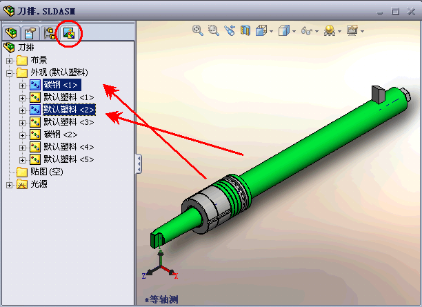

发表于 2007-11-28 16:23:52 | 显示全部楼层 来自: 中国河南郑州
确认一下材质吧,颜色深些的好想是SW的合金钢材质啊!或者选择所有的零部件重新定义一下材质。

 楼主| 发表于 2007-11-28 16:49:24 | 显示全部楼层 来自: 中国江苏南通
奇哉怪也,我把相邻的构件同时换成其他材质,渲染效果一样,唯独把他们的材质又换回普通碳钢时,选然效果又不一样了,天哪,这到底是怎么回事?谁来帮帮我?

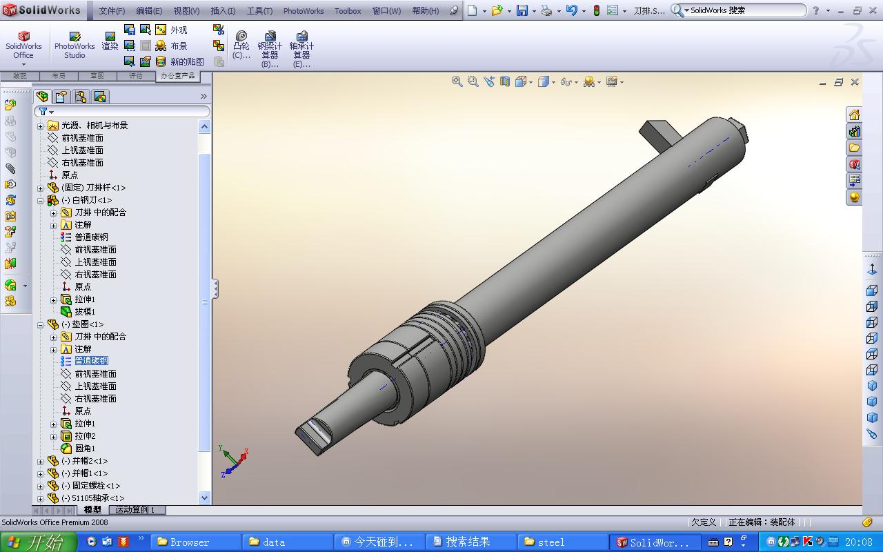

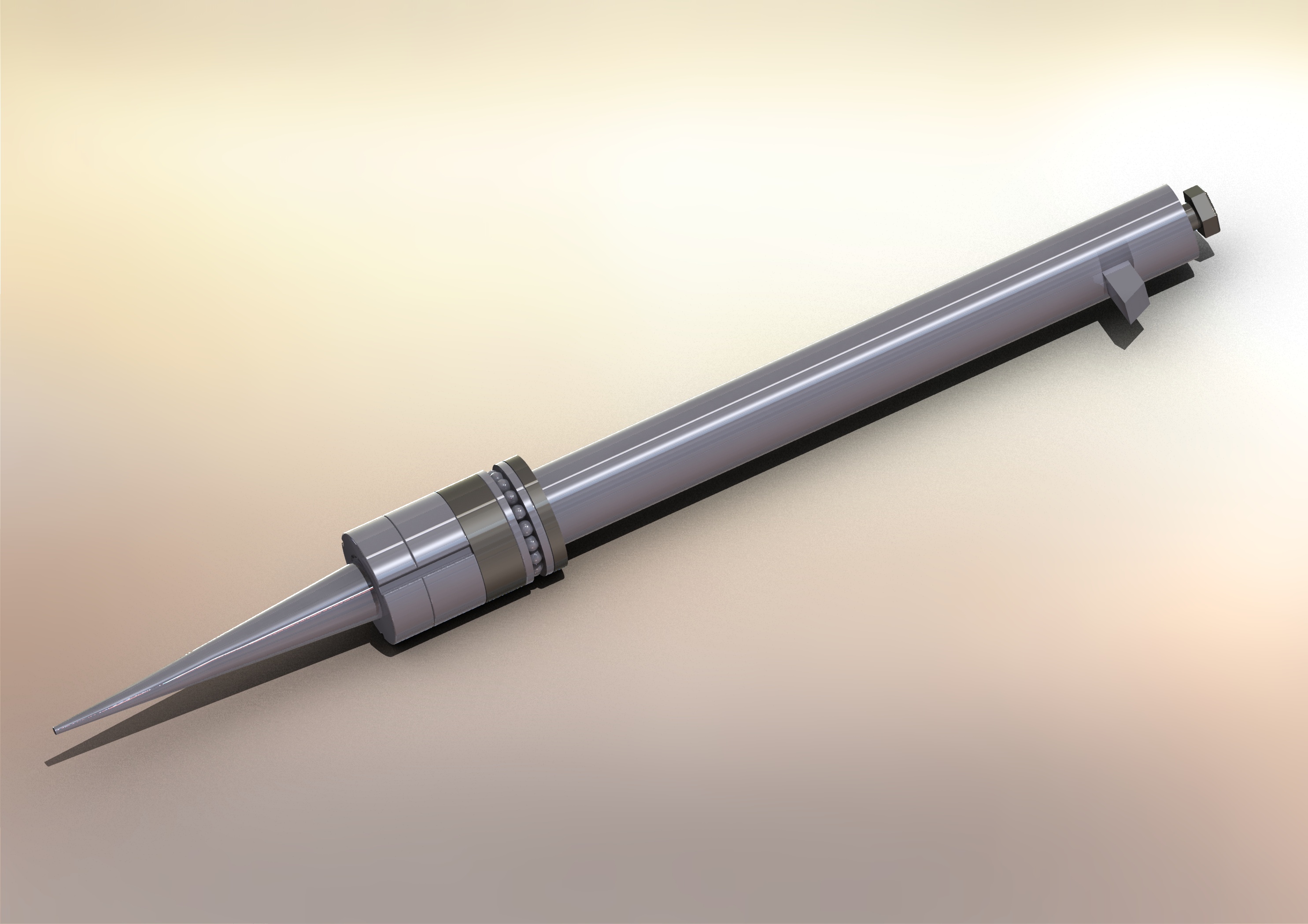

 楼主| 发表于 2007-11-28 20:11:35 | 显示全部楼层 来自: 中国江苏南通
渲染前:  K2 L/ k$ C# ~9 D2 M; `7 \
  n7 C; S$ q  J0 u选然后:

发表于 2007-11-29 14:44:34 | 显示全部楼层 来自: 中国上海
装配体的 PhotoWorks 中定义了不同的材质,渲染结果当然会不一样
