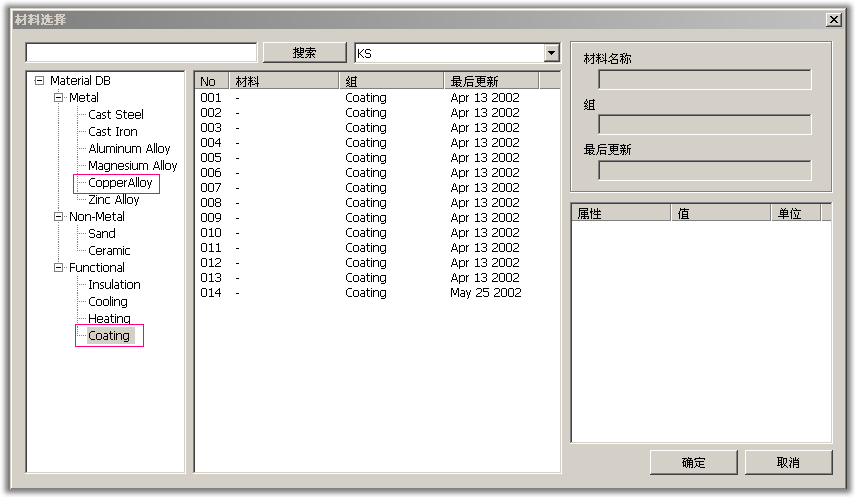

方窗内的东西是什么材料
发表于 2007-11-28 16:28:25 | 显示全部楼层 来自: 中国广东珠海
Copper Alloy,是铜合金 # `3 a+ V% o5 |8 L3 d) Y
9 |1 a* N: k. k% g
% s; J" y6 _. r# g1 `* B& N
; k' Y5 a. i$ O6 y$ T3 n8 ]
% G+ _. Y9 w" Y: ~7 _/ {. ~, R/ ]% B' q" V# l. S3 J; ]9 ]& y: _
, J6 [2 B6 ]. s0 @- i& f0 lCoating是不是涂料?

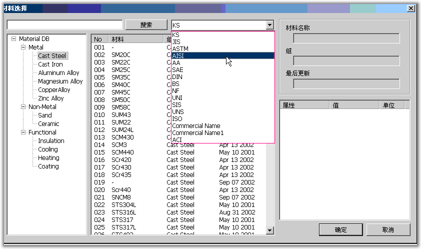

这个方窗内别是什么标准
发表于 2007-11-28 18:11:46 | 显示全部楼层 来自: 中国浙江温州
ASA:美国标准协会标准;$ z" [0 r  q0 G& N5 T
ASM:美国金属学会标准;
$ P/ A" i# H9 p/ b# |' _! vASME:美国机械工程师学会标准;
* l( P, `8 n1 J. t8 _5 x6 J7 VASTM:美国材料试验学会标准;, f2 r& z. S1 w( W8 C* k: _
AA:美国铝业学会标准;4 I( h! D- m8 x( |, n  |0 R$ Q& |3 d) O
SAE:美国工程(汽车)协会标准;8 D0 i* M( G. K" k7 r
NBS:美国国家标准局标准;
' i0 g) H( u% G0 A4 N, CBS:英国国家标准;
8 @/ t6 n7 B: ^0 d6 r2 m$ EJIS:日本工业标准;
/ t1 F5 a! N3 RNF:法国国家标准;
: C, \" |( J5 c2 C7 w5 M0 lDIN:德国国家标准;1 T( Y/ W6 u; A. N; ^+ u7 N% O
UNI:意大利工业标准.

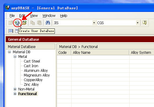

( P* @! U3 Y* S" t1 U5 q' H+ L没有中国的,那么用户数据库又如何建立和使用的
发表于 2007-11-28 18:43:40 | 显示全部楼层 来自: 中国浙江温州
原帖由 qwli 于 2007-11-28 18:21 发表 http://www.3dportal.cn/discuz/images/common/back.gif& j$ @- N4 l) U) s9 q
谢谢狼大
8 L% Y3 N1 T3 d$ E) y没有中国的,那么用户数据库又如何建立和使用的
/ \8 K9 A8 G5 H4 G1 c
. K# H2 h" E' m$ l; N+ w- U/ O如果你手头上国产材料的各项参数齐的话,可以自己建数据库啊!* h( ^- L$ N2 a$ }4 J0 N! f
* R% Z) C5 K4 u3 v, |" v5 b打开AnyDBASE,建立自己的数据库!

Copper Alloy,是铜合金,Coating是指涂料。
发表于 2008-1-20 11:45:42 | 显示全部楼层 来自: 中国江苏镇江
