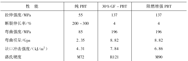

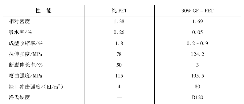

PBT力学性能特点:纯PBT的性能一般,但有玻纤增强后,其力学和热学性能在为改善,力学性能与PA及POM相 似、刚性和硬度高、冲击性好、尺寸稳定性高。PBT经玻纤改性后,其拉伸强度要提高150%,耐蠕变性优异, 力学性能受温度影响比较小,高温下尺寸稳定性十分优良,可用于高温受力结构制件。 PET力学性能特点:PET膜的拉伸强度很高,可与铝箔媲美,是HDPE膜的9倍、是PC和PA膜的3倍。增强PET的蠕变性小、耐疲劳极好(优于PA和PC)、耐磨性和耐摩擦性良好。PET的力学性受温蔗影响较小。 下图为二者的力学性能比较。

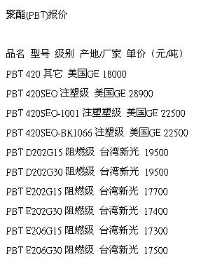

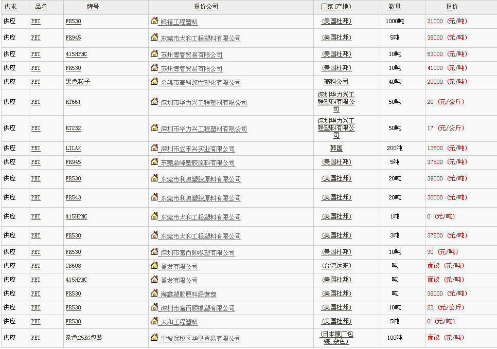

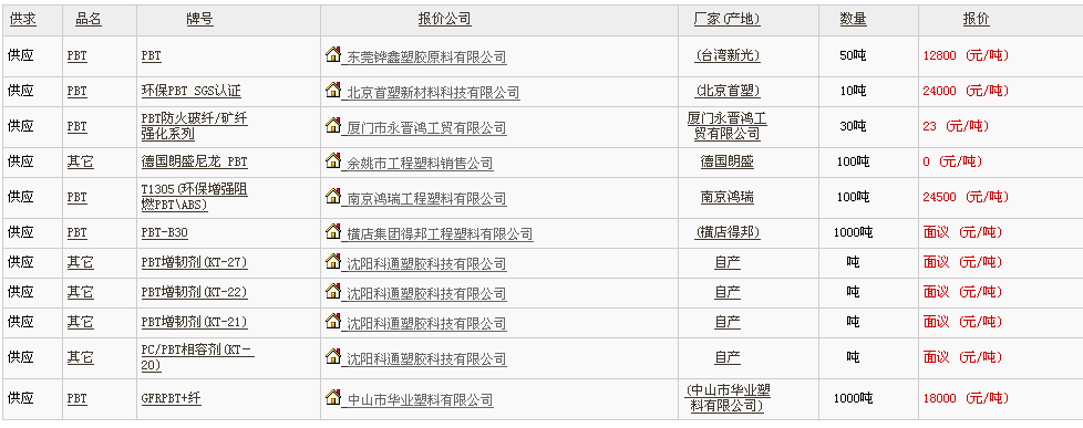

发表于 2007-11-29 20:54:38 | 显示全部楼层 来自: 中国辽宁沈阳
从网上找了PBT和PET的报价,仅供参考。
