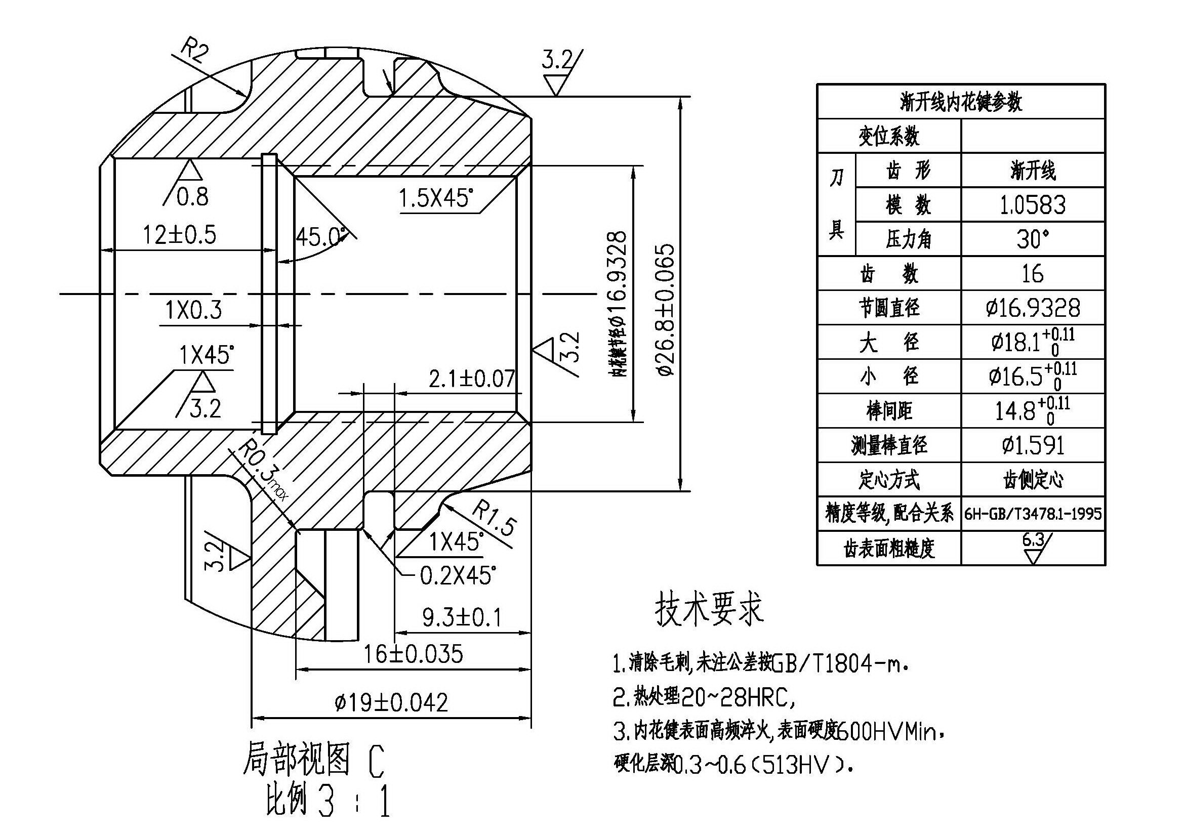

如附图所示,为小花键内孔高频,材料为45#,请做此类产品的或对此类有相关经验,发表一下自己的看法,主要讨论以下内容:
7 p) E7 N4 T- q0 h( e1.此技术参数是否合理?(以齿根检测)1 y. \' C$ U6 W. c- @- u
2.花键的长度影响有多大?如此内径范围内,多少长度比较合适?4 F- t! {( F$ I# }
3.采用任何高频方法,可以推荐厂家设备型号
( t! o! f: g5 s4.该采用何种感应图比较合适。
$ b  Y, d$ }( q7 f& L9 [% _; D; Y' I: ?( @* }4 x, p9 @& c8 p

 楼主| 发表于 2007-12-4 17:23:16 | 显示全部楼层 来自: 中国江苏常州
郁闷中..........
3 G% ~$ L2 H, L目前我已经换了四家高濒外协厂,公司内部也试了四种感应圈都没有成功
3 o+ ?3 _2 ~3 j' Z' h6 }有好建议的请跟帖呀
发表于 2007-12-5 12:34:55 | 显示全部楼层 来自: 中国广东深圳
内孔太小了,自喷感应器难做,如果用浸淬,动作时间难控制这是难度之一;
7 `9 F( h! q) \你要求的催硬层深过于严格,0.3-0.6毫米一般的感应机床没有那么好的控制范围,至少我了解如此,另外检测部位和方法最好规定好,有的要求在花键底部、有的要求齿顶,最好明确;
$ p. m) Z; ^4 n# E% W1 Z2 S% b) }5 n能考虑改变下产品要求吗?
发表于 2007-12-6 07:59:15 | 显示全部楼层 来自: 中国山东济宁
最好是把1.5X45度的倒角圆弧化,在感应器上加上导磁体能解决这个问题,淬火方式为连续淬火冷却,设备用一般的高频设备就可以,16内孔比较小,主要是感应器的设计得适用。
! t" s5 @; F+ X/ @$ t; T0 T8 w$ {6 D
不知道搂住没成功的关键是什么,要是用连续淬火高频的加热速度快的话可以适当的将频率降低,如果还达不到骄要求可以到中频上进行试验也是一种选择
7 y& M1 m( W' N% ?. m: Y, v
) i0 W5 T5 |4 U( D: O" f+ d技术要求2中的应该是指调质硬度吧,我觉得用HRC表示不太好,最好是用HB表示,材料不知道是什么的,45、20CrMnTi 还是40CrMoH的呢???

 楼主| 发表于 2007-12-6 12:49:31 | 显示全部楼层 来自: 中国江苏常州
答复各位
1.材料用的是45#
5 I" J6 `# T+ C. W; G* j0 o% [8 J4 T, I9 x2.基本硬度为调质硬度
& T4 l* L0 G" W7 M$ V. Z3.硬化层只要达到:在齿根部位,硬化层最小0.3即可$ \- l- A6 o6 x/ \3 B* s4 W4 Q; T
7 s1 k, Q$ d6 K' C0 ^# \  G现在我所撑握的情况如下:9 z0 _" n& I4 l' N! k
1.花健长度太长(17.5左右),淬火后长度方向硬化层不均匀,
% n6 M1 K  l. {7 @* I, V) b$ V2.感应圈现在用的3mm铜管绕制螺旋状,并用腊管绝缘,但使用时,还是冷却不够而烧坏。" r" N" R! V6 i& K. K4 E
) L3 ]2 F: r) ~5 F' C$ Y
请各位帮忙的事,感应圈有没有好的供应商,因为我无法采购到陶磁粉,也不知道如何制作,推荐一下。
